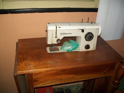

hola a todos soy nuevo en este foro , pero me gustaría plantear una situación que me sucedió y me pueden ayudar con la solución...
Yo tengo una máquina eléctrica de coser Nicoleta (INTR Mecanica CUGIR) que funciona con 220V (yo para realizarle pruebas tengo conectado un transformador de 110 a 220 a la línea, ya que no dispongo de entrada de 220V)
La máquina funciona muy lento y forzado, esto lógicamente es debido al motor, entonces lo saqué , lo limpié, le saqué los carbones y los limpié también, luego lo probé afuera antes de conectarla a la polea que mueve el mecanismo para coser, entonces funciono perfecto , medí la tensión en los extremos del colector del motor y varía hasta 24V a medida que pisaba más el pedal, dije bueno está perfecto, entonces volví a conectar todo nuevamente y no me funcionaba nada , cuando accionaba el pedal, no se generaba ninguna tensón en los extremos del colector del motor, no sé que habrá pasado, abrí el pedal y chequeé continuidad desde el inicio hasta el finaly todo OK, el modelo del pedal es REOSTAT MC que tiene adentro una resistencia de potencia que se va conectando en diferentes puntos a travé de flejes, y medí el ohmiaje entre el cable que entra y sale y varía a medida que lo presiono...mi duda más concreta es la conexión desde la alimentación de 220 al motor final a través del pedal, porque la toma de la máquina de coser tiene 3 terminales, 1 es común a la alimentación y al pedal y los otros va 1 a la alimentación y el otro al pedal, no sé le agradecería cualquier sugerencia acerca de este tema..
ah realizé otra prueba después de ver que no me funcionaba, alimenté el motor por sus escobillas con 24V CA y no me trabajó tampoco, no pude dormir ayer después de este fiasco
gracias a todos de antemano
