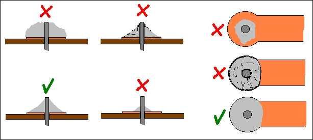

Quisiera preguntar a los mas experimentados acerca de las soldaduras del zocalo del siguiente CRT con 9 años pues según información relativa al asunto estas parecen estar en mal estado.
SOLDADURAS TUBO
oi59.tinypic.com/4tofut.jpg
MUESTRA SOLDADURAS BUENAS Y MALAS

Perdonar el retraso estado sin pc hasta el día de hoy. Lo primero dar las gracias a todos los que habéis tomado vuestro tiempo en responder, por otra parte lo que me interesaba saber es si las soldaduras mostradas en la foto están en buen o mal estado, simple curiosidad ya que según lo que se muestra en el dibujo inferior serian malas, pero alguno que otro al ver la foto me dijo lo contrario y por eso la pregunta.

Para una buena soldadura la mejor relación es 60% de estaño 40% plomo, con esa relación tenes el mejor compromiso, de una buena soldadura, resistencia mecánica y sin posibilidad de posterior agrietamiento.
Facilita la soldadura manual, y si se siguen los pasos correctos en cuanto a limpieza de terminales y pistas de circuito impreso, obtentras una muy buena soldadura, que se nota tanto en la textrura como en la forma que se adhiere
Si anda entonces hacen contacto , si no te gustan por estar arenosas, lechosas y opacas , la opción es resoldarlas agregando flux y estaño del 60 %. (y)
