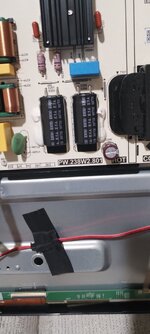

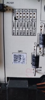

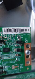

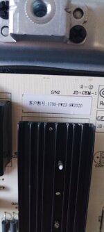

Al parecer es un TV reciente. ¿Qué modelo de placa tiene?
Bueno, había dos números que no sabría cual sería el numero de la placa, pero se lo enviaré :
B25060770-0A00274
17B6-PW23-8W2020

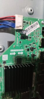

Ninguno de esos números es y tampoco está en ninguna de las fotos.
El modelo se encuentra impreso en la placa en la placa principal, algo así como lo enmarcado en rojo.
