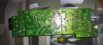

Lo que he cambiado es lo que sale con las flechas rojas (la foto no la hice antes de cambiar todo, ya había algo cambiado)
Entonces la duda es, si los que he cambiado de la fuente que 'silbaba' a la otra que le faltaban componentes, es justamente lo que silba, o ambas silbaban ya porque estaban averiadas las dos.
¿ Soy yo o ahí falta pasar un componente ? :LOL:
Sí, en la foto sí, pero lo pasé, es la placa esa metálica con un componente negro que tiene 3 patas, esto da para chiste, lo sé.
Quedó completa, pero no funciona, pero claro, yo no sé por que le quitaron los componentes, supongo que es por que se habría averiado...
No especificas, al menos no lo he visto, cual placa estás usando. Se supone que, como en el video la placa con el transfomador del punto amarillo tiene el "oscilador", la placa que usas es la de la derecha y si no me engaña la vista..hay una fisura (raja) arriba a la izquierda. Revisa bien toda la placa, las pistas y soldaduras.

Sí, tiene ese lado partido, pero las pistas van unidad por un alambre. Hay continuidad correcta en esa zona partida.

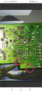

En alguno de esos pequeñitos debe andar el problema

En la última foto, en la parte de abajo a la derecha, se ve una pista cortada ¿está cortada? ¿La cortaron a propósito? Compara con la otra placa.
Me refería a la de más abajo, pero la otra también es sospechosa.
Sí, venía rota, pero se comunica mediante unos alambres (perdonad que no sé la terminología) y hay continuidad correcta desde ese trozo partido al resto de la placa.
La avería debe ser algunos de esos componentes pequeños de la última foto, o alguna de las 2 o 3 resistencias que quedan por cambiar de arriba, pero ya sería mala suerte que habiendo cambiado todos los componentes grandes, sean las 2 o 3 que quedan.

Hay una fisura que parece interrumpir el GND, y eso es determinante para una falla! Soluciona ese detalle y luego comenta.
