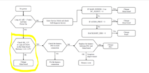

Hola gente sabia. Tengo un problema con TV Sony Bravía KDL-40R470A (NO ENCIENDE). Antes funcionaba, y de repente empezó a salir un pequeño humo en las ranuras de ventilación. Ahora sólo enciende indicador Led encendido y apagado, pero no se ve nada. A la tarjeta MAINBOARD le llega en standby 3,3 V y encendida 12 V. No se que más puedo hacer. pido ayuda... Gracias.

-Se comprueba que le llegue alimentación a la tarjeta MAINBOARD desde la tarjeta fuente de poder .En standbye 3,3 V y TV encendida (12V y 3,3V y 1,25V)
-Se desmontan tarjetas MAINBOARD Y fuente de poder y se vuelven a montar.
-Se comprueba bus PSU (cable que va desde la fuente de poder a la MAINBOARD) todo OK
-Se comprueba diagrama de bloques de la TV y me pide que sustituya la MAINBOARD adjunto foto !!!
Espero que con éstos datos busquemos la solución ,mantengo la esperanza de dar con este problema.Gracias y feliz Año.tv.PNGIMG_20201228_114132.jpgIMG_20201228_114127.jpgIMG_20201228_114113.jpgIMG_20201228_114059.jpg
Bien. La fuente de poder, debe entregar tres voltajes principales: El de 3.3v; 12v; y el voltaje que requiera el backlight, que podría ser dependiendo de la cantidad de leds, de 90v hacia arriba. Yo creo que tu fuente está bien.
En una ocasión me encontré con un TV similar a ese con problemas en el backlight, pero el síntoma era que al enchufar la tele, el led rojo aparecía encendido (como lo debería hacer), y al intentar prenderlo, el led pasaba a verde y luego volvía a rojo emitiendo un ciclo de 6 parpadeos.
Tu problema puede ir por la mainboard o las tiras led. Que sepas diagnosticar bien, dependerá de tus conocimientos y la instrumentación que tengas.
