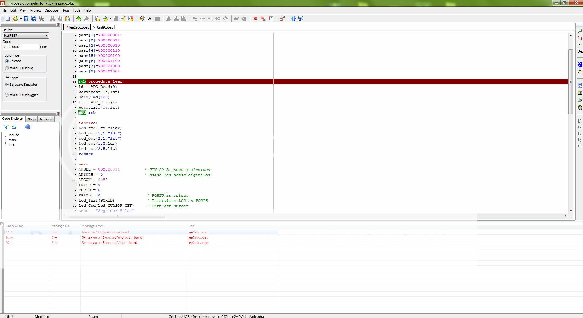

Sub Procedure no fue declarado MikroBasic
estoy intentando hacer una subrutina, miro la ayuda y figura tal cual yo lo escribo, tambien vi varios foros escribiendo de la misma forma que yo, pero al compilar me tira el siguiente error
Código:
16:1 E-3 Identifier 'Sub' was not declared lee2adc.pbas
91:4 E-4 Syntax error: Expected 'end' but '.' found lee2adc.pbas
92:1 E-4 Syntax error: Expected '.' but '' found lee2adc.pbas
esta imagen es usando sub procedure (no dar importancia al "escribo:" solamente queria que me tire el error de sub procedure)
y si pongo el codigo como este me hace cualquier cosa
Código:

y el error que marca no es que no este declarado sino que esta mal declarado o fuera de lugar...
ya lo arregle habia que ponerlo asi
Código:
program lee2adc
dim text as char[20]
dim ld,li as integer
dim ldt,lit as string[4]
dim i,a,b,j as byte
dim paso as byte[9]
sub procedure escribo()
Lcd_cmd(lcd_clear)
Lcd_Out(1,1,"ld:")
Lcd_Out(2,1,"li:")
lcd_out(1,5,ldt)
lcd_out(2,5,lit)
end sub
sub procedure leer()
ld = ADC_Read(0)
wordtostr(ld,ldt)
Delay_ms(100)
li = ADC_Read(1)
wordtostr(li,lit)
end sub
sub procedure pasos()
paso[1]=%00000001
paso[2]=%00000011
paso[3]=%00000010
paso[4]=%00000110
paso[5]=%00000100
paso[6]=%00001100
paso[7]=%00001000
paso[8]=%00001001
end sub
sub procedure initmain()
ANSEL = %00000011          ' PIN A0 A1 como analogicos
ANSELH = 0                 ' todos los demas digitales
ADCON1= 0x80
TRISD = 0
PORTD = 0
TRISB = 0                   ' PORTB is output
Lcd_Init(PORTB)             ' Initialize LCD on PORTB
end sub
main:
pasos()
initmain()
Lcd_Cmd(Lcd_CURSOR_OFF)     ' Turn off cursor
text = "Seguidor Solar"
Lcd_Out(1, 1, text)         ' Print text at LCD
Delay_ms(1000)
Lcd_Cmd(Lcd_Clear)
i=0
j=0
a=0
b=8
leer()
                         if fabs(ld-li) >= 5 then
                            if ld<li then
                               Lcd_cmd(lcd_clear)
                               Lcd_Out(1,1,"LD<LI")
                               Delay_ms(300)
                               escribo()
                               for i = 0 to 7
                               a=a+1
                               PORTD = paso[a]
                               delay_ms(5)
                               PORTD=%00000000
                               leer()
                               escribo()
                               if fabs(ld-li) <= 5 then
                                 Break
                               end if
                               next i
                              else
                              Lcd_cmd(lcd_clear)
                              Lcd_Out(1,1,"LD>LI")
                              Delay_ms(300)
                               escribo()
                               for j = 7 to 0
                               b=b-1
                               PORTD = paso[b]
                               delay_ms(5)
                               PORTD=%00000000
                               leer()
                               escribo()
                                  Break
                               end if
                               next j
                            end if
                            else
                            Lcd_Out(1,1,"son iguales")
                            delay_ms(500)
                            goto main
                    end if
end.
