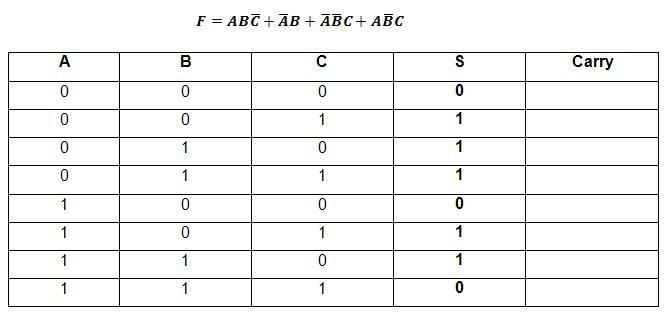

Hola como estan, este es mi primer post en esta comunidad, bueno recien me acaban de encargar una tarea en la materia de electronica digital, la tarea consiste en hacer un sumador completo de la siguiente funcion= ABC*+A*B+A*B*C+AB*C, mi problema es que el ejemplo que nos dio el profesor es el clasico ejemplo:
Pero mi problema es que a mi me dan una funcion determinada en este caso ABC*+A*B+A*B*C+AB*C, si realizo la tabla de verdad me queda de la siguiente manera:
Mi problema es que no me coinciden las sumas con los resultados de salida, si se fijan en el reglon donde A=0, B=1 y C=1 se supone que S=0 y voy a llevar un Carry, pero a mi me sale que la salida es 1. Espero y me puedan ayudar
Son sumas reales o es or, y la multipliciones son and o en verdad esta multiplicando???
Perdona mi ignorancia pero no entendi tu respuesta, lo mas seguro es que yo no me haya explicado bien en lo que queria.
Lo que estoy preguntando es si se puede hacer un sumador completo a partir de una funcion dada, comentandolo con unos amigos quedamos en que no se puede hacer un sumador completo de una funcidon dada ya que esta funcion ya tiene una salida definida, lo mas probable es que el profesor se haya equivocado y no debio poner la funcion.
Si se puede hacer un circuito que te resuelva una funcion dada.... pero para poderte ayudar necesitamos saber si lo que pusiste en la ecuacion son sumas o son funciones OR
...Lo que estoy preguntando es si se puede hacer un sumador completo a partir de una funcion dada,
Se pueden hacer muchas cosas mientras esté claro que es lo que hay que hacer.
En este caso hablás de un sumador total (al menos esa fué la tabla de verdad que pusiste) y tenés la función F = ABC*+A*B+A*B*C+AB*C
Lo que están tratando de averiguar quienes se tomaron la molestia de responderte es si F es una suma aritmética de productos lógicos (lo más probable y con sentido) o si F representa la expresión de un sumador total, que no lo es ni por asomo y es lo que vos interpretaste.
Si bien cualquiera puede equivocarse, lo más probable y evidente es que los alumnos le entendieron para el...

Encima, mirando de nuevo la definición de la función; nunca hay dos productos con que den '1' simultáneamente --> Dá lo mismo si la suma es lógica o aritmética, nunca hay acarreo.
