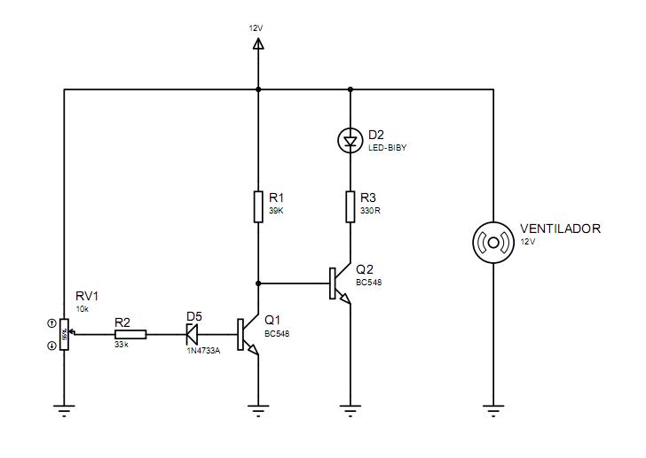

Tengo 2 ventilador de PC normal. Quiero saber de manera independiente con un 16F88 la mejor técnica para saber si le llegan 12V, si llega a 10V que avise con un Led encendido, ya que este PIC tiene ADC lo aprovecho. Da igual la programación de asm o C.
Me interesa la parte de electrónica aunque sea por un transistor que el PIC lo detecte o un optoacoplador.

El problema son los 12v-10v? Usa un divisor de tension resistivo a la entrada del ADC, calculado para que a 13v (por las dudas) salgan 5v y a otra cosa! o tambien, si estas limitado en ADC (no recuerdo el F88 ahora) usa lo mismo pero a los comparadores que tiene.
Edito: Te doy los valores por las dudas: R1 entre señal a medir y R2, el otro extremo de R2 a masa, union R1+R2 al pic.
R1: 3K6, R2: 2K2
R1: 1K6, R2: 1K

Si lo que te interesa (por algún motivo) es comprobar la tensión lo más simple que se me ocurre es con un opto, un zener y una resistencia.
Un zener de 9V o cosa así (a hacer cuentas y probar) en serie con una resistencia y el LED del opto. El orden no importa mucho, pero cuando la tensión sea de 12V, caen 9V en el diodo y la resistencia acomoda los 3V para el LED.
Cuando empieza a bajar, el LED tiene cada vez menos corriente y en 10V sólo habrá 1V disponible, el LED no enciende (seguro) y el PIC actuará en consecuencia.

Sabiendo eso y asumiendo que los dos motores son iguales, ¿algo basado en esto no te sirve?
IC1 es un comparador y las dos resistencias de shunt pueden ser tranquilamente de algunos Ohm, que con los 150mA que consumen los ventiladorcitos estos no vas a tener dramas importantes. Si uno de los motores se traba, el comparador salta y eso habrás de detectarlo con el PIC (quizá usando un opto u otra cosa ahí).
Lo triste sería que fallaran los dos motores exactamente al mismo tiempo. Por suerte eso no es muy probable que digamos.
