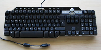

Existen los teclados con control de volumen por potenciómetro . . .
images
Dosmetros disculpa la ignorancia esos teclados tienen el control de volumen con potenciometros deslizables?
