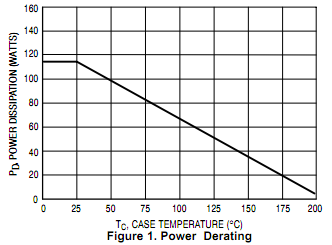

Mas allá de cuanto es lo máximo que puede soportar antes de quemarse , al diseñar o calcular tenés que tener en cuenta el "derating", o sea potencia Vs. temperatura. Que suele llegar a un 50% menos fácilmente :LOL:
Curva de Derating del 2N3055
