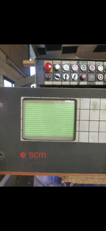

Buenos dias.
Necesito ayuda.
T

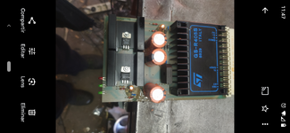

engo un controlador de medidas de corte programable para tableros de madera, y la avería comenzó cuando se quemó el transformador de alimentación, bien por fallo del transistor bu406 del fly back o bien por el módulo estabilizador GS405, que es el encargado de la alimentación de 5 Volts de las placas con varios micros z80 y z84 y muchos mas ICs.
He arreglado el transfomador, el transistor del fly back, varios condensadores en mal estado y varios reguladores 78xx y el GS405 (obsoleto), lo he sustituido por los 5 Volt de una fuente de PC.
P

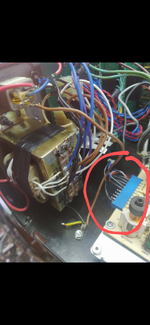

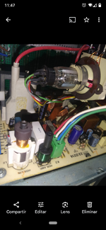

ero ahora la pantalla me muestra lo que verán en las fotos adjuntas, yo pienso que el sistema operativo a volado o tengo alguna avería en la placa de video antes de monitor? Si le quito al monitor el conector marcado con lazo rojo la pantalla se queda negra, pero funcionando, por eso creo que es ajeno al monitor y su electrónica propiamente dicho, si no que es exterior al monitor o_sea en la placa de video o las placas de los micros, la verdad que ya no puedo avanzar mas, sobre todo si se a quedado sin sistema operativo, o se ha dañado algún micro o IC.
Ustedes creen que es fallo del monitor esa carta de ajuste que me sale?
Que tipo de protocolo es esa señal de video de 3 vivos y 1 masa del conector dentro del lazo rojo?, (el cable negro y azul mas grueso es alimentación de 12Vv)
¿Podría poner un monitor de PC VGA o algo parecido para probar, (yo no se como)?
Muchas gracias.
Aure.

Para mi eso es monitor Hércules (los primeros que usaban en los bancos , originalmente verdes o ámbar y finalmente white)
Hace muchos años tuve que reemplazar un monitor completo en una inyectora Sandreto.
Saludos !
