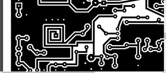

En Proteus ni idea, pero si se amplia el PDF y las lineas siguen definidas es vectorial, si se pixela mal asunto.
No digo que eso sea ley, incluso puede que sea completamente opuesto a lo que digo. :LOL:

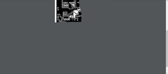

100% y 500% de zoom, asi que sale con buena calidad, si no es vectorial pasa raspando (ni idea en qué formato lo hace)...

El archivo PDF que genera Proteus al exportar, queda del mismo tamaño que el del diseño.
Yo los uso de esa forma para impresión por serigrafía y quedan exactos.
El programa posterior que uso es el Photoshop CS5 Extended, pero únicamente para invertir la máscara antisoldante.
Este programa me guarda los archivos con extensión .psd que puedo usar nuevamente.
El modo espejo lo hace el mismo Proteus desde las opciones de importación.
