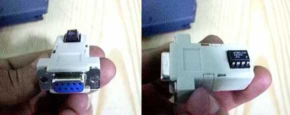

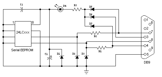

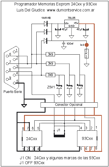

Hola:
Te refieres algo de esto.
Las EEPROM que suelo usar son las que aparecen en esta PRIMERA lista de abajo:
I²C™ Serial EEPROM Family
http://www.microchip.com/stellent/idcplg?IdcService=SS_GET_PAGE&nodeId=2697
Normalemnte usaba antes bajo I2C con microcontroladores PIC el 24LC256, ahora tengo el 24LC16B. Es lo mismo pero de diferente capacidad de almacenamiento.
  1. Las EEPROM suelo usar para almacenar textos largos para letreros.
  2. Guardar datos también de textos más cortos para LCD 16x2.
  3. Para grabar datos de esa mismo EEPROM para un Televisor, se usa mucho esas EEPROM, 24LC16B son equivalentes a 24C16.
  4. Grabar datos de cofiguración para PIC. Guada parámetros más grande que la propia EEPROM interna del PIC.
  5. Si te haz preguntado, al poner el cable sin los Driver instalado todavía, un motitor oor VGA, el PC sabe la marca y modelo. Se usa EEPROM y es un texto que se almacene en él. Ya sabes, tu monitor que estás usando dentro de la placa tiene una EERPOM. Puedes cambiar los textos. Si le quitas la EEPROM, si te reconoce el monitor pero dice desconocido.
  6. También con EEPROM más grande que ya aprenderé con el tiempo, leer o modificar ROM de juegos que tengo por ahí.
  7. Un largo etc.
Si, las EEPROM de este tipo que dijo con el 8 pines.
La técnica lo usa el grabador TE20x.
Si quieres hacer estas cosas, hay que leer el tema del ICSP de las apliaciones notes de Microchip.
http://www.redeweb.com/_txt/artikel/800303.pdf
http://ww1.microchip.com/downloads/en/devicedoc/30277d.pdf
http://www.sitionica.com.ar/icsp.htm
Un saludo.

Te entiendo, nunca lo he hecho. Te refieres algo de esto.
¿Cómo se llama tu memoria EEPROM externa?
Si ya sabes lo difícil que es conseguir una memoria especifica para un TV, del cual te piden modelos y chasis del aparato, este proyecto te puede venir como anillo al dedo, si te lo digo yo, que bastante había sufrido por estos inconvenientes, el detalle está, en la dedicación que pongas en grabar los datos de los TV con EEPROM (Electrically Erasable Programmable Read-Only Memory) que te lleguen al Taller de aquí que tengas buena base de datos y poder después programar tu mismo tus memoria y no tener que pagar dos veces por esos eeprom que por cierto bastante caros que los vende los servicios autorizados.
Componentes C1 - 47uF 10V
C2 - 0.1uF
D1, D2 y D3 - Zener 4.7V
D4 - LED
D5, D6 y D7 - Diodos 1N4148
R1 y R2 - Resistencias de 4K7ohm
R3 - Resistencia 390 ohm
Varios: Base para IC 8-pin DIP, conector DB9, etc.​
Nota para el uso de conector de 25 pines (DB25)DB9
3
4
5
7
8
Este es el resultado de ensamblar siete programadores distintos, con el trauma de que no funcionaron ya sea por la incompatibilidad entre los proyectos y los ordenadores o el software para que estos funcionen el diseño final lo comprobé en diez computadoras diferentes con buenos resultados en nueve de ellas, un PC clon con tarjeta 575 fue el único inconveniente el puerto serial mantenía el LED de encendido semiactivo y me fue imposible trabajar el programador en este PC espero no sea su caso y no esta demás en decir que es bastante económico su elaboración y de gran importancia su realización espero lo puedan disfrutar, yo elegí para ensamblarlo resistencias de 1/4 de Vatio y todo cupo en el mismo conector DB9 (ver imagen) así que más compacto, a la imaginación de ustedes.
Herrera Abraham - Los Teques - Venezuela[/SIZE]
Fuente:
http://www.comunidadelectronicos.com/proyectos/eeprom.htm
Programador de EEPROM 24Cxx, 24LCxx, 24Wxx y 93Cx6, NMC93x6
Para puerto serial
Por Kendall Cespedes Arrieta Partiendo del diseño de Abraham Herrera, del programador (clonador o copiador) para EEPROM de tipo 24Cxx, incorporando algunos componentes, se logra un circuito que permite programar también las memorias del tipo 93Cx6.El diseño no necesita mayores explicaciones, excepto en lo referente a SW1. Este interruptor debe estar cerrado (ON) cuando se utilice con memorias 24Cxx, y abierto (OFF) cuando se utilice con las del tipo 93Cx6.
No olvidar, seleccionar también el tipo de memoria correcto, en el programa que esté utilizando.
C2 - 0.1uF
D1, D2, D3 y D4 - Zener 5.1V
LED - Diodo Emisor de Luz
R1, R2 y R3 - Resistencias de 4K7ohm
R4 - Resistencia 270 ohm
SW1 - Interruptor unipolar dos posiciones
Varios: 2 bases para IC 8-pin DIP, conector DB9 (o DB25), etc.​
Nota para el uso de conector de 25 pines (DB25) DB9
3
4
5
7
8
DB25
2
20
7
4
5
Programador de EEPROM 24Cxx, 24LCxx, 24Wxx y 93Cxx, NMC93xx, para puerto serial
Esta versión mejora el desempaño con memorias del tipo 93Cxx de algunas marcas, también sirve para las del tipo 85Cxx.
Algunas marcas de las 93Cxx, es necesario borrarlas primero antes de regrabarlas con J1 en ON, ya que con J1 en OFF a veces no las graba.
Para borrarlas bien, se utiliza el Pony-Prog que tiene la herramienta para tal fin Versiones 2.05a Beta o la 2.06c Beta. No con las versiones que tienen en (Utilidades Borrar buffer).
dc229.4shared.com/doc/cEPQSCpg/preview.html
¿Quieres algo de esto indicado arriba?
Saludo.
