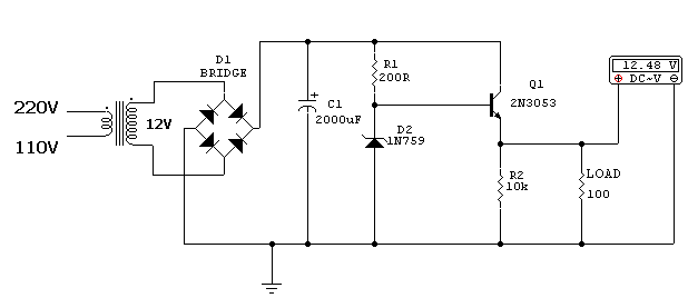

Necesito instalar una cámara AXIS M1011W en un coche. Ésta cámara tiene 5V y 1,5A de alimentación pero el coche como es obvio tiene 12V.
¿Qué tendría que hacer para convertir dicho voltaje?. y ya de paso ¿Conocéis algún sitio donde puedan vender algo así ya hecho?
¡¡Muchas gracias!!
el zener D2 le pones uno de 5 volt y listo ya tienes una fuente de 5 volt
el transformador y el puente diodos lo sacas,tr1 puede ir un tip con disipador
el-rey le aumentamos un diodo en serie o ponemos un zener de 5.6V para que compence la pérdida de la base -emisor del transistor.
De hecho cambiamos el 2N3053 le falta I y W.

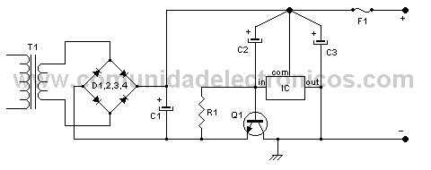

muchas gracias ahora voy a intentar conseguirlo en un acotado mercado local. si no pudiera hacerlo. ahi alguna forma de hacerlo con el 7805? si me facilitan al esquema se los agradesco.
Fijate el datasheet del LM317 y podrias tener un voltaje de 5V fijo y si quieres podráis regularlo desde 1.25V a 9V , nunca se sabe .
