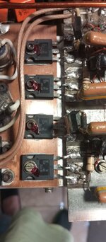

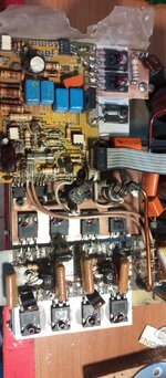

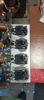

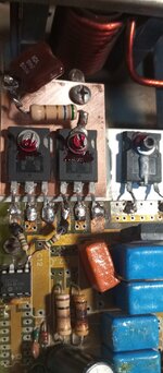

Estimados, dado a que el posteo anterior no fue de su agrado, vuelvo a reiterar el post.
Es la primera vez que intentamos reparar una placa de un transmisor de radio AM modelo TXAM-302 ya que fue solicitud de un cliente especial pero no nos dedicamos a eso por eso recurrimos al foro.
Con la información que tenemos procedimos a medir los mosfets y daban todos diferentes valores, consultamos a un técnico en radios y nos dijo que cambiemos todos los mosfets.
Se realizó una nueva medición y los mismos estaban parejos en la misma.
Se midieron las resistencias y todas daban OK.
Una vez que se midió eso se procedió a colocar la placa en el equipo, cuando se enciende el mismo la placa enciende un led de Desbalance y otro led de Baja.
Agradezco que puedan darme una guía o algún tip para realizar otras mediciones ya que el cliente no tiene diagramas del circuito ni mucha información ya que no hay manuales en la red.

Estimado, Cuando enciendes el transmisor, la salida de antena la tienes conectada a una carga fantasma o a la misma antena?, cual fue el problema inicial del transmisor?

Busca ponerte en contacto con la fabrica, ADEMA S.A. , es un equipo de 3KW de AM puede que te brinden información como manuales técnicos o esquemas.
Sin ese tipo de herramientas( al menos) tienes que tener experiencia e instrumental en reparaciones de ese tipo, generalmente no se soluciona cambiando un "fusible" o transistores o cosa así en mi experiencia.
Creo que trabaja con cuatro módulos de ese tipo y lo que te esta marcando puede ser problemas de ese modulo o del sumador, etc.
Acá (es un link) hay un manual de operaciones.
