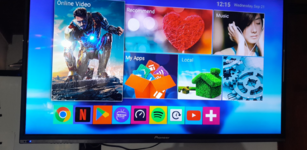

Hola. Tengo problemas con mi tv led smarth PIONEER de 55". Ya cumplio unos 9 años de uso. Y de repente comenzó a activarse y desactivarse intermitente el menú de opciones, source. Se activa y desactiva repetidamente solo.
Toque la botonera de la tv, toque le control remoto y nada.
Alguien podría ayudarme a resolver el problema?
Muchas gracias!!

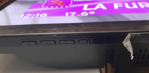

el 2do boton "menu/source
Pues eso es el..
Lo que es el pulsador interno sobre el que actúa el mando de plástico.
Y esos pulsadores suelen volverse "resistivos" y cambian la "percepción" del micro y éste pasa a una función, que puede ser la del pulsador u otra.
La mejor prueba es hacer funcionar el televisor con la placa de mandos desconectada. Si no falla es problema de pulsadores.
¡Ojo..! Esos aparatos son complicados de desmontar y manipular, en un descuido o con más presión de la imprescindible, se puede quebrar la pantalla.
Lo recomendable es llevarlo a un entendido en el tema.
