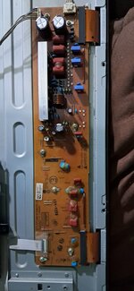

Escribo esto para compartir experiencias, me llegó este TV LG Plasma 50PB560B sin imágenes, solo audio y funciones normales de uso, botones funcionan, se apaga y se enciende normalmente. Buscando la falla común, es la falta de 18 voltios en la etapa de conversión DC-DC.
Voltajes en la fuente de poder
VS-201,3
VA-54,7
M5V-5,17
MON-4,89
AUTO GND-3,94
RLON-4,65
ACON-5,09
17VDET-2,29
VSON-0,67
VSDET-2,75
5,2-5,17
GND-0
17V-16,99

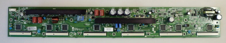

El código de la placa Y-SUS tiene el código EAX65297201, la cual viene con la etapa Y-SUS y los drivers en una sola placa.

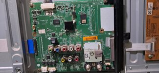

Buscando la falta de voltaje en la placa principal, hay ausencia de 18 voltios y en esa línea hay pocos componentes.
Se revisa el Regulador SMD IC205 de 18 voltios pero éste se encuentra bien.
Se encuentra dañado o (sulfatado) el capacitor en esa línea, con código C212 de 1000 / 50V cercano al diodo D202 a la salida de uno de los pines del
transformador oscilador DC-DC. Se cambia y el problema continúa.
Se encuentra en corto el capacitor con código C202 de 150 / 35V, se cambia y el problema continúa.
A este paso seguí buscando posibles diagramas en la fuente de poder y en el manual de servicio, no encontré nada nuevo que no haya medido antes.
Viendo videotutoriales en Youtube, en un comentario hablaba de medir las resistencias en esa línea.
Encontré la resistencia R331 de 39 KOhmios y la resistencia R327 de 39 KOhmios desvalorizadas y por las dudas las cambié.
El televisor enciende y muestra imagenes. La dejé encendida viendo Matrix... Al momento ya no dio falla ni variación en el brillo.
No tuve necesidad de usar el AUTOGEN, haciendo un puente entre los agujeros que están cerca de R451 y R452.
