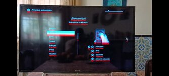

Buenas tardes a todos.
Un familiar me ha pedido ayuda con este Smart TV y yo no me dedico específicamente a televisores.
La imagen que os muestro es la de un vídeo que me ha mandado. Las letras en azul están fijas y las letras en rojo están en constante movimiento.
¿Alguna idea de por dónde tirar? Entiendo que el fallo estará en la placa principal. Gracias.

Podría ser la t-con tambien, vas a tener que esperar que responda alguno que haya pasado por lo mismo en el mismo tv, porque sino, la cosa se complica, no se si con un osciloscopio seria capaz de saber el origen de ese problema, las señales son digitales a diferencia del viejo sistema en donde si se podía ver la señal analogica, con sicronismos y croma, pero acá no.

Es una falla clásica en los display, llamada "Imagen Doble o Falla de Sincronismo".
Se tienen que bloquear las líneas de reloj: CKV1, CKV2, etc. Mirar aquí.
