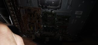

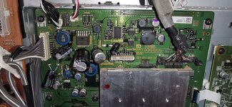

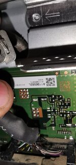

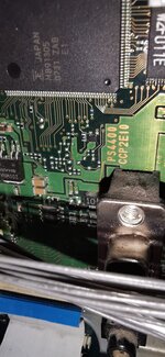

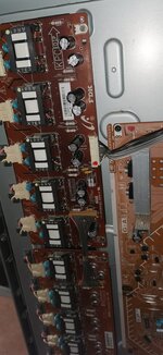

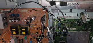

Tv sony cuesta ensender
Hola. Tengo esta tv sony KDL-40T3500 la cual le cambie algunos condensadores ya que no ensendia, para mi sorpresa la consegui ensender pero en cuanto la apagas mucho rato ( como una noche ) y la ensiendes al dia siguiente el led stanby pasa de estar rojo a apagarse y la tv parece muerta. Despues de un rato o desenchufandola de la corriente y enchufandola varias veces prende nuevamente. La placa de voltaje no creo que sea puesto que la desconecte de las demas board y puentee y da los voltajes, sin enbargo todo conectada y con la falla no responde al puenteo ON .
