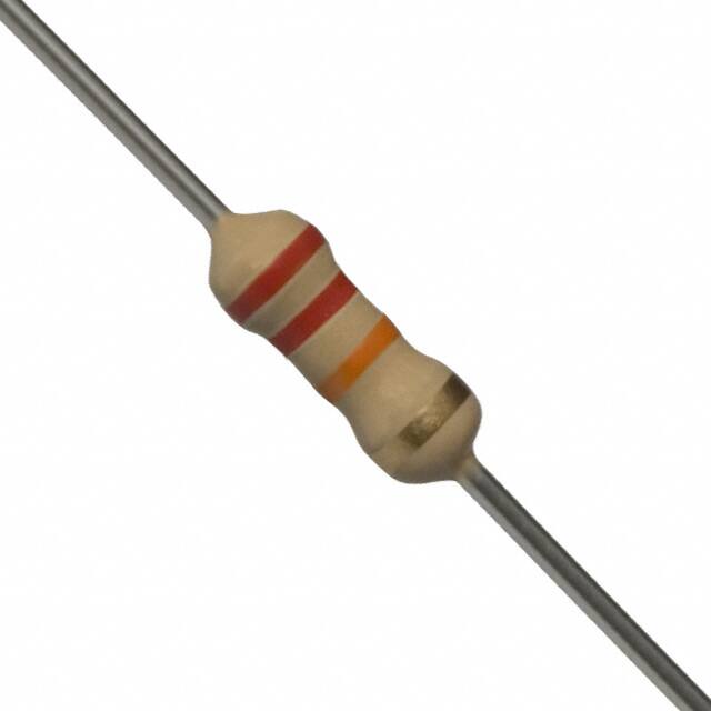

Hola estoy pasando un circuito que tengo diseñado a PCB y necesito dar valores a dos resistencias tipicas de 22KΩ y un condensador de 100pF, pero no sé que footprint tienen, alguien podria ayudarme???
Las resistencias de 1/4W caben en 3M con muchos ajustes, lo normal es 4. Si son de mas potencia mas distancia.
Ese condendador seguramente valdrá con 2 M
De todos modos en vez de inventar los mides, evidentemente en pulgadas, y listo.
