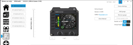

Estoy abierto para cualquier sugerencia que pudiera lograr que estos paneles siempre acaben mostrando los instrumentos como en esta última foto.

4.Ahora arranco el programa Spad.Next y lo ejecuto como administrador. Ahora después de un corto tiempo aparecen las pantallas con el número de serie de cada FIP. En Spad-Next pincho y así escojo dónde están listeados todos los FIPs y les cargo un tal Gauges, instrumento, por lo que ahora las pantallas con el número de serie de los FIPs son reemplazadas con el instrumento que asigno a cada FIP. Spad.Next cara esos instrumentos de forma autónoma cuando el instrumento asignado a cada FIP es definido en el perfil, profile que activo, en mi caso el que definí para mi C310.

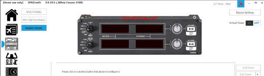

5. Otra cosa que aún no he resuelto pero que es problema corregir de forma manual es que en mi caso 2 de los 3 paneles de Saitek que uso, el Multi-panel, el autopiloto, el radio panel y el multi-switch panel indican que el tal "Virtual Power" está en "OFF" y que clickeando cambian a "ON".
