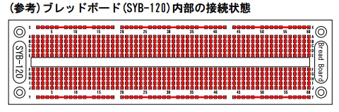

¿A que te pensaste que en la SYB120 los raíles horizontales eran una sola línea toda unida? Pues no, son varios segmentos que hay que unir si quieres usar como alimentación unica:
http://www.protostack.com/blog/2011/09/8-breadboard-hacks/
Con el divisor de tensión flotante en lugar de conectado a masa, normal que no funcione...
