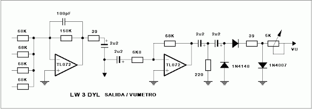

una consulta que opinan de este esquena y que tendría que cambiar para un VU de 500UA 700 OHMS

La verdad creo que es un circuito muy general, donde el potenciómetro de ajuste nos permite diversa variedad de VU-meters análogos.
Por otro lado... alguien sabe si éstos "driver" para estos VU-meters generan distorción?
Mmmmhh...no me gusta, el instrumento estaría trabajando en corriente alterna. Mejor es rectificarlo, y pasarlo por un diodo para hacer la escala logarítmica, sino enseguida se va "a fondo".
La idea es algo así, si lo vas a hacer a transistores te busco el circuito.
Saludos C
Sí venon, en vez de "Rx" ponés un preset y listo, calculo que uno de 2K5 tiene que andar bien. El truco es el siguiente: le das volumen al dispositivo hasta que sature, y regulás el vúmetro hasta fondo de escala. Con eso queda ajustado, nunca se va a pasar de ahí. Si querés un ajuste perfecto habría que hacerlo a osciloscopio, ajustando la señal donde empieza a distorsionar en "0dB". Es a gusto.
Saludos C
