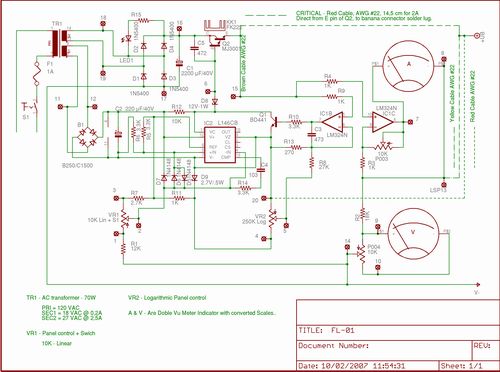

  2. El transformador TR1 provee el aislamiento galvánico de la red (Primario de 120VAC) y, a través de dos secundarios, las tensiones de 27VAC @ 2,5A y 18VAC @ 0,2A.
  3. El rectificador (D1, D2, D3, D4) junto con el capacitor C1, entregan la componente DC de 38V necesaria para producir la tensión máxima de 30V @ 2A que será regulada mediante Q2, controlado por IC2.
  4. El rectificador B1 junto a C2, entregan la componente DC de 26VDC @ 0,2A requeridos por IC2 e IC1 para controlar y proteger a Q2.
  5. El integrado IC2 es un regulador de voltaje positivo de precisión, mediante el cual se suministra la tensión de control a Q2, manteniéndola estable por efecto del feedback proveniente desde +UB.
  6. Q1 corta el suministro de tensión a Q2, en caso de sobrecarga y es gobernado por IC1B, que lee la caída de tensión generada por la carga sobre el cable Rojo de 14,5 cm entre el Emisor de Q2 y el borne de salida +UB.
  7. La misma caída de tensión es leída por IC1C y, amplificada mueve el galvanómetro A para mostrar la corriente que circula por la fuente.
  8. El galvanómetro V muestra la tensión de salida entre los bornes de la fuente.

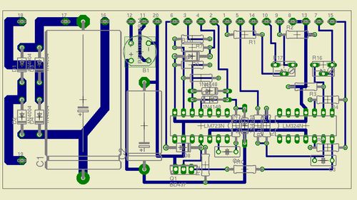

Esta es la Placa Base (PCB) con el emplazamiento de los componentes:
Clic para ampliar
Diagrama Esquemático:
Clic para ampliar

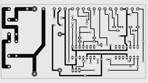

Placa de PCB:
Clic para ampliar

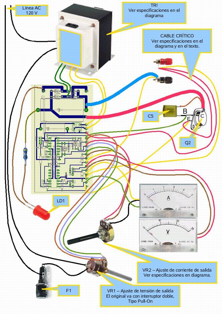

Diagrama de cableado
Los elementos mostrados son puramente ilustrativos. Solo la placa de circuito impreso es fiel a la original empleada en la fuente FL-01.
Todos los elementos pueden ser sustituidos, siempre y cuando se mantengan sus especificaciones.

CABLE CRÍTICO
Le he dado ese nombre porque, de verdad, es el componente más CRÍTICO contenido en este dispositivo. Parece un simple cable y eso es cierto, "Es Un Simple Cable" pero, de él depende la magia del sistema de "Limitación de Corriente y del Sistema de protección".
Al comienzo de este proyecto pensé en utilizar un resistencia, tal cómo la pintan en todos los circuitos de fuentes de poder (Bueno... Casi Todos.). Pero las resistencias limitadoras o, las utilizadas como schunts amperimétricos, al ser atravesadas por corrientes elevadas, se calientan y, aún cuando no lleguen a quemarse, su resistencia se eleva por efecto del calor y comienza así una escalada térmica, casi infinita. Así que busqué una resistencia que no sufriera de calenturas y lo único que pude encontrar que cumpliera con esas característica, fue eso, UN ALAMBRE, o un cable, claro está. En el primer intento dibujé una pista calibrada en el PCB, de 0,008O, y eso se hizo para las primeras 100 fuentes. Luego pensé: para qué tanto lío, un cable también puede servir. Así que, sacando cuentas y verificando datos vi que la resistencia del cable AWG #22 es de 52.9392 O / Km. Por lo tanto, 1 m tendrá una resistencia de 0,05294 O y el "CABLE CRÍTICO" de 14,5 cm, tendrá una resistencia de 0,0077 O, aproximadamente. Un poquito menor de los 0,008 O calculados al comienzo.
Así que ese trozo de CABLE ROJO calibe 22 que parte de la patilla Emisor del Transistor Bypass, suministra al circuito su característica resistiva, más que la conductiva (El color ROJO es para seguir los convenios de definición acordados para marcar los conductores asignados al polo POSITIVO de las fuentes de energía eléctrica).
Sistema de protección y limitación de corriente de salida
De estas funciones se encargan 2 de los 4 OP-Amps. contenidos por IC1: LM324. Se utilizó este IC por la única razón de que, en stock, tenía un montón de ellos. Cualquier Op-Amp. de alimentación sencilla (Single Supply OP-Amp.), sólo, doble o cuádruple cómo en este caso, servirá para cumplir con este cometido. Sólo se debe tomar en cuenta que, con un IC de OP-Amp. único, se deberán utilizar dos piezas, mientras que, con ICs múltiples se utilizará sólo una pieza. Sugiero el uso del LS204, dual OP-Amp. en empaque DIL8, cómo alternativa.
Los dos Amplificadores Operacionales cumplen funciones similares. IC1c, lee la tensión generada por la corriente que atraviesa el Cable Crítico (Resistencia Amperimétrica) y, en configuración de amplificador, la eleva para mover la aguja del galvanómetro "A".
IC1b está configurado como Comparador de voltaje, con Vref. variable regulado por VR2, para poder limitar la corriente máxima entregada por la fuente a voluntad y en forma variable continua entre los 0,013 y los 2,0A.
En la sección "AJUSTES", será detallada la manera correspondiente para hacerlos.

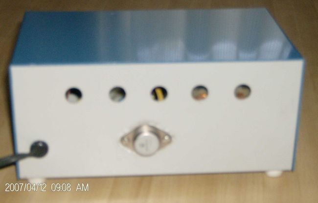

Para disipar el calor producido por los 80W "máximos" que se pueden generar en condiciones críticas (Ej: Corto Circuito Permanente directo en los bornes de salida), experimenté con diferentes tipos de disipadores disponibles en el mercado. Los que presentaron los mejores resultados eran de dimensiones grandes e igual de grandes sus costos. El criterio de selección empleado fue el de ergonomía de espacio, costo y funcionalidad: "Se debía instalar el dispositivo electrónico en un gabinete que facilitara el soporte de sus componentes, el control de las funciones, muestra de operatividad y lecturas (LED, Amperímetro y Voltímetro, Controles, Conectores); protección de los mismos y del operador, ubicación en bancos de trabajo, manipulación y solidez.".
En primera instancia y, por razones de costo y solidez, había decidido construir el gabinete con lámina de hierro pero, tomando en cuenta las dimensiones necesarias para el gabinete (caja) y las características de propagación térmica de los metales, me di cuenta que la superficie de la base del mismo, superaba con creces la de los disipadores de calor con los cuales se estaba experimentando y que, si aquellos eran de aluminio y el gabinete fuese del mismo metal, los resultados podrían ser muy favorables en cuanto al costo/beneficio esperado.
Así que, EL DISIPADOR de esta fuente de poder, está conformado por la base del gabinete, hecho en lámina de aluminio de 1,5 mm de espesor y cuyo desarrollo superficial es de 600 cm cuadrados aproximadamente. Esa superficie está pintada, por ambas caras, con esmalte sintético debido a que este tipo de pintura, facilita la distribución del calor disminuyendo considerablemente la resistencia térmica entre disipador y ambiente.

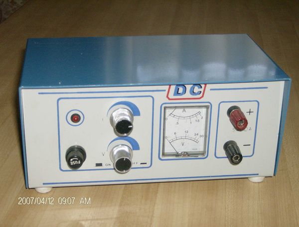

Instrumentos
Inicialmente, para la primera fuente que ensamble con el KIT, instalé Amperímetro y Voltímetro como el que se ve en la fotografía de la FL01 de la primera página. Es un VU-Meter doble al cual convertí la escala para adaptarlo a mis necesidades. Un prototipo intermedio fue construido con instrumentos separados, galvanómetros del tipo "Banda de Torsión" de 5" (12,5 cm) de dial, con escalas selectables y otros refinamientos. Este prototipo resultó ser muy costoso y, entre colaboradores, patrocinadores y mi persona, decidimos buscar una solución más económica.
Se eligió utilizar el mismo instrumento del primer prototipo. Este es un instrumento de bajo costo y resultó fácil de conseguir como Excedentes de producción. Sus galvanómetros son sensibles - 200 µA aprox. - y sólo se debe convertir la escala.
Si no se puede contar con uno de estos instrumentos, se puede utilizar cualquier instrumento < 1 mA f.s., tomando en cuenta las indicaciones siguientes:
Voltímetro: Voltímetro analógico para panel de 0~30VDC Se conecta en los nodos 13 (positivo) y 14 (negativo). No requiere ajustes y se puede prescindir de R2 y P004.
Amperímetro: Amperímetro analógico para panel de 0~2A - Este tipo de instrumentos básicamente son galvanómetros de 1 mA f.s., con una resistencia Shunt en paralelo a sus terminales. Si el SHUNT es externo (atornillado a los bornes de instrumento), simplemente se retira. Conectar el +(positivo) al nodo 7 y el -(negativo) al nodo 8.
Requiere ajuste que será descrito en la sección correspondiente.
Si se consigue un amperímetro de panel de 0~2A pude utilizarse directamente sustituyendo con él, el CABLE CRÍTICO. En este caso, se puede prescindir de R3, R4, P003 e IC1c.

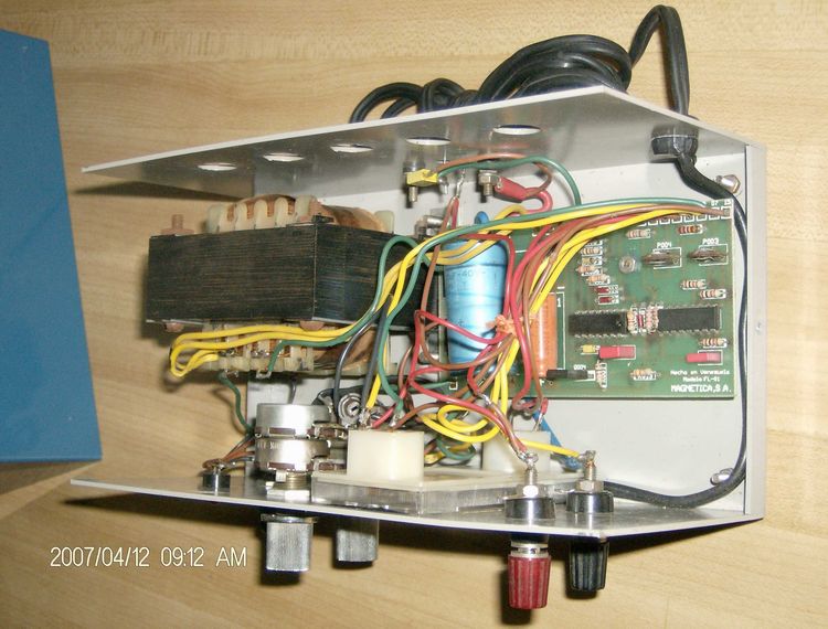

Interior
Parte trasera
