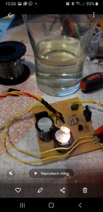

Por si les sirve, la fuente que uso está basada en una publicada por Rod Elliott, la cual armé con varios componentes reciclados de fuentes switching.
Use un transformador con salidas de 240V 120mA y 3.15+3.15 3A.
Más tarde les comparto el proyecto en Kicad de esta fuente por posibles interesa.
