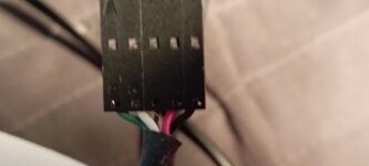

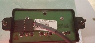

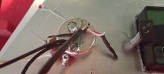

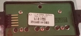

Muy buenas a todos, he terminado un proyecto de una guitarra eléctrica y solo me queda hacer las conexiones de la pastilla pasiva doble para finalizarlo del todo. El caso es que le deje la guitarra a un colega que decía que sabia de eso y un año después me la ha devuelto con unos pegotes de estaño y sin funcionar, incluso me ha dicho que no tiene multimetro.........ahí es nada, así que he decidido hacerlo por mi cuenta, pero aunque he buscado por la red tutoriales para no tener problema, se me está atragantando y no doy con la tecla. A ver si alguien de aqui me puede orientar. De la pastilla salen 5 cables, verde, rojo, blanco, negro y tierra, la tierra ya se donde va soldada, pero el resto es un laberinto del que no puedo salir. De la pastilla se que los cables van a un potenciometro de volumen de 500k, es todo lo que puedo aportar. Gracias y perdon por la chapa. 😉
te adjunto también un diagrama de como se debería soldar, pero esa marca no es la mía , aunque para el caso debería dar igual. he seguido los pasos del diagrama pero no funciona, tambien he comprobado si hay continuidad en el conector de la pastilla y los cables que irían al potenciometro y no he visto nada raro.
Incluso he seguido paso a paso este videotutorial:

Es que el problema esta en que en la pagina oficial solo hay diagramas de pastillas activas y con dos pastillas en vez de una.
De hecho, en la página, en el PDF de información de instalación, te muestra un dibujito con ambas bobinas del humbucker, y los colores de los cables correspondientes.
Solamente con eso y con los miles de diagramas que hay en internet deberías poder hacer la conexión.
Si de todos modos no funciona, yo buscaría el problema por otro lado. Por ejemplo, conectando directamente la pastilla al amplificador, sin potenciómetro.
Empecemos por lo basico, sin pasivos, por lo cual es una bobina sobre un iman, mediste si tiene continuidad entre el cable negro y verde? negro y gris? si tiene continuidad, con el tester en la escala mas baja de tensión, le pasas un metal ferroso por delante de los imanes y tiene que medir tensión.
