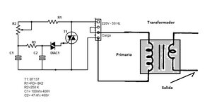

Buenas noches, les comento que tengo un nuevo proyecto, es que un cliente me preguntó si podía reparar una máquina de soldar Lincoln 300 que también hace la función de generador, estuve indagando un buen tiempo y le dicen motosoldador en algunos países.
Bueno, al punto, revise el cableado con unos esquemas que bajé y todo está cableado bien pero la máquina queda acelerada al encender y nunca baja su revolución y no hace ni chispa al momento de soldar, desconecté la tarjeta del chopper y conecto directo desde el puente rectificador y hace soldar pero en muy alta y funde el hierro con cualquier electrodo, he desidido dividir este proyecto en varias etapas, lo primero que hice fue crear un circuito con un temporizador con transistor y relé para actuar el solenoide y bajar la revolución del motor, dejé un conector para cuando comience a soldar se acelere el motor.
Voy a la segunda etapa, es crear circuito para controlar la corriente con un potenciómetro, he aquí mi pregunta al respecto, puedo colocar un tiristor de 300 Amp conectándolo al puente rectificador que según el dueño dice que hay una corriente de 300 Amp, medí con el tester y el voltaje es de 76 Volts DC. Espero me puedan ayudar. Ah, con el permiso del administrador cómo podría comunicar con el señor de México que electrónico en potencia de México.
La regulación con dimmer a triac ha sido tratada en éste tema al cual fué unificado su tema y en otro específico.
A leer y usar el buscador (y)
