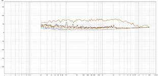

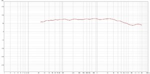

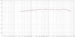

Estas son las mediciones de cada unos de los parlantes:
La primera es la del tweeter
La segunda es del mid range
Y la tercera es la del woofer
Las mediciones las hice con REW y usé el umik-1 respectivamente calibrado.

Con el DSP me ha ido bien relativamente bien, pero yo soy algo terco y me gustaría volver a lo análogo (tengo 20 amplificadores operacionales LM4562) a los cuales me gustaría ponerles oficio, por eso quiero hacer el crossover activo de 3 vías, la LT y también la alineación temporal de los parlantes y la corrección del campo difuso, he ido haciendo la tarea que me dejaste de leer los temas que me dejaste.
¿Con las gráficas que subí de la respuesta en frecuencia de mis parlantes, cuáles serían las frecuencias sugeridas de cruce? para tener en cuenta como punto de partida.
Sin ver las distorsiones de cada parlante es difícil decirlo, pero "aparentemente" el woofer con el mid podrías cruzarlo sobre los 250Hz, y el mid con el tweeter podrías cruzarlo entre 2 y 3kHz.
Para saberlo exactamente hay que medir las distorsiones y conocer los parámetros T/S...

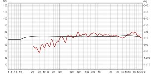

Estas son las gráficas del woofer del fabricante

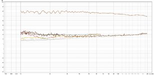

Esta es la gráfica de respuesta en frecuencia del woofer medida con micrófono calibrado

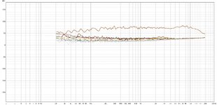

Y esta es la gráfica de la distorsión del woofer

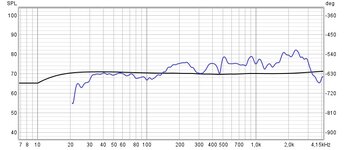

Estas son las gráficas del mid range del fabricante
Esta es la gráfica de respuesta en frecuencia del mid range medido con micrófono calibrado
Y esta es la gráfica de la distorsión del mid range

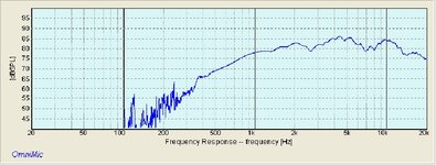

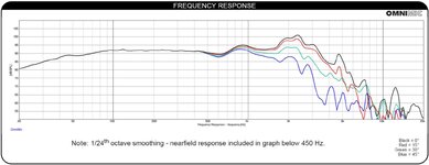

Estas son las gráficas del Tweeter del fabricante

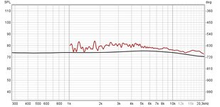

Esta es la gráfica de la respuesta en frecuencia de tweeter medida con micrófono calibrado
Y esta es la gráfica de la distorsión del tweeter
Mirando la gráfica del woofer ¿cuál sería el corte de frecuencia sugerido para el subwoofer?
Ok. Si las curvas que mediste son con los parlantes montados en la caja, entonces te digo que no necesitas subwoofer.
A lo sumo podrías aplicarle la LT al woofer, pero llegando a 30 Hz ni vale la pena complicarse por que no vas a ganar nada...
Si, los parlantes están montados ya en su caja y medidos ahí. Que frecuencias de corte me sugieres según las gráficas de respuesta en frecuencia y las de distorsión para el woofer, el mid y el tweeter?
