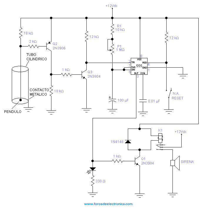

Un solo toque del péndulo con el contacto metálico provocara el disparo del 555, actuando sobre el relé, el cual energiza la sirena avisándonos sobre la presencia de un movimiento sísmico. El tiempo de activación de la sirena se ajusta a través del potenciómetro P1, S2 es un pulsador para dar reset al circuito, inhibiendo la salida del temporizador y colocando en corte el transistor Q1, que a su vez desconecta la salida del relé.
La construcción del sensor es sencilla, empleando materiales fáciles de conseguir como el tubo plástico de forma cilíndrica, alambre telefónico, y el péndulo. En el diagrama esquemático se muestra un pequeño dibujo del sensor, dejando la construcción a ingenio del experimentador. Si desea aumentar o disminuir la constante de temporización, la puede cambiar ajustando el potenciómetro P1 o cambiando el valor de C1. la temporización varia entre 1,1 hasta 110 segundos.

Pues algo mas sencillo y miles/millones de veces mas eficaz, ademas puedes visualizar la actividad en una pantalla de PC. Simplemente, desconecta el motor de un tocadiscos, reposa la punta de la aguja de la capsula sobre una superficie- a ser posible que no sea del propio plato, para que sea mas directo- y visualiza con cualquier editor de música -Audacity, por ejemplo-, lo que amplifica la señal de fono.
Añades un nivel de humbral-thereshold- y te avisa acústicamente cuando rebases un nivel máximo. Te asombrarás la cantidad de microsismos que hay en una ciudad!
Espero haberte dado una idea. ¡Coloca un micrófono - o el imán sin la armadura-a una cañería de agua, de hierro, y te vas a enterar!
