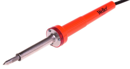

El cautín, utilizado para soldar con estaño, es una herramienta de trabajo básica para cualquier experimentador o practicante de electrónica. Los cautines eléctricos generan calor debido al paso de una corriente a través de un elemento calefactor, generalmente un alambre de níquel-cromo de alta resistencia devanado en forma de bobina alrededor de un núcleo de cobre. El calor desarrollado en este ultimo se trasmite por conducción a la punta de la herramienta, hecha de acero inoxidable, y de esta a los puntos de unión y a la soldadura.
Los cautines eléctricos se fabrican en una gran variedad de marcas, modelos y estilos, diferenciados entre sí por la potencia de operación del elemento calefactor, la cual es proporcional a la cantidad de calor generado. De hecho, la potencia nominal es generalmente la consideración mas importante que se debe tener en cuenta cuando se selecciona un cautín para una tarea especifica. Normalmente, los cautines para uso electrónico se consiguen con potencias de 25,40 o 60 W y se alimentan de la red publica de 120 o 220 VCA. Como regla general, siempre debe escoger un cautín que no produzca mas calor del absolutamente necesario para un trabajo. De lo contrario, pueden levantarse las pistas de los circuitos impresos y causar daños permanentes en componentes delicados.

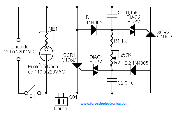

Debido a que los requisitos de calor para soldar componentes eléctricos y electrónicos son muy variados, lo ideal en un banco de trabajo sería disponer de un cautín que se pudiera acomodar a todas las necesidades. Con este propósito, actualmente se dispone de cautines especiales, provistos de una base o estación de trabajo para el control de su temperatura. Este accesorio permite seleccionar la cantidad de calor mas adecuada para soldar cada tipo de componente. Desafortunadamente, estos equipos, aunque son muy prácticos, tienen el inconveniente de ser algo costosos.
El controlador de este proyecto, supera esta dificultad, convirtiendo su cautín en una estación de soldadura, económica y fácil de usar. Esto es posibleA gracias al uso de tiristores (SCR) y técnicas sencillas de control de potencia por variación de ángulo de fase. Usted simplemente conecta el cautín a la unidad de control y mediante un potenciómetro, selecciona la temperatura deseada.
Lista de Materiales
Resistencias fijas
R1 1K a 1/4W
Resistencias variables
R2 250K , potenciómetro de panel.
Condensadores
C1, C2 0,1uF/400V, cerámicos (2)
Semiconductores
D1, D2diodos rectificadores de 1A/600V (1N4005) (2)
DIAC 1, DIAC 2 diodos bilaterales (diacs) de 28V (HT-32) (2)
SCR1, SCR1 2 rectificadores controlados se silicio (SCR) de 4 A/400V (C106D) (2)
Componentes ópticos
NEIpiloto de luz neón de 110 o 220VCA para chasis.
Componentes electromecánicos
S1 interruptor de codillo spdt (un polo, dos posiciones).
