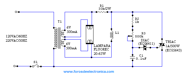

Dimmer para lámpara fluorescente
Un desvanecedor de luces (dimmer) convencional para lámparas incandescentes no puede ser utilizado directamente para controlar la intensidad luminosa de lámparas fluorescentes. Sin embargo, puede ser fácilmente adaptado para este propósito introduciendo las modificaciones indicadas en la figura. En este caso, se omite el arrancador (starter), mientras que el balasto o reactancia de choque (L1) puede permanecer en el circuito con el fin de minimizar la interferencia causada por el mismo. Los filamentos (cátodos) de la lámpara, por su parte, se precalientan por medio de un transformador con dos devanados separados (T1). Por tanto, el circuito no es adecuado para lámparas slimline o de arranque directo.
El Triac, el diac y sus componentes asociados (r2, P2 y C1) forman un dimmer convencional de control por fase al cual se le ha suprimido cualquier red de snubber originalmente incluida en el mismo. El potenciómetro P1, que actúa como control de brillo, deberá estar dotado de un eje plástico. Si el rango de control resulta insuficiente, puede experimentar con otros valores de C1. Este ultimo deberá tener un voltaje de trabajo mínimo de 400V. La resistencia R1 (33k /2W) puede ser sustituida por tres resistencias de 100 k/0.5W en paralelo.
