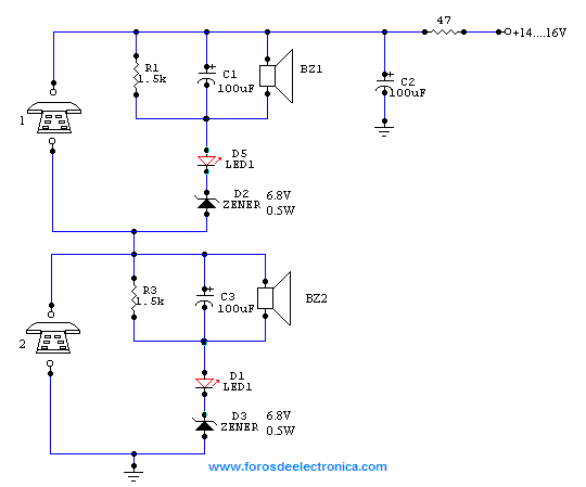

El circuito mostrado esta basado en el uso de dos aparatos telefónicos idénticos de bajo costo, fácilmente disponibles, le permitirá implementar un sencillo sistema de citofonía en su casa con un mínimo de componentes adicionales. En condiciones normales, con los auriculares descolgados, cada teléfono recibe la mitad del voltaje de alimentación y ninguno de los zumbadores se activa. Al levantar cualquiera de los auriculares, digamos el #2, el voltaje sobre el teléfono disminuye drásticamente. Como resultado, el voltaje sobre el teléfono #1 es prácticamente igual al voltaje de alimentación. Por tanto, D1 entra en avalancha, activándose el zumbador BZ1 e iluminándose el LED asociado (D2).
Si a continuación, como respuesta, se levanta el auricular del teléfono #1, el voltaje de alimentación se divide otra vez de manera simétrica a través de los dos teléfonos; lo cual es suficiente para llevar a cabo una conversación. La fuente de alimentación puede ser un adaptador estándar de 12V. Si se usan teléfonos diferentes, puede ser necesario cambiar D1 o D3 para asegurar que, en condiciones de reposo, las caídas de voltaje a través de ambos teléfonos sean idénticos.
