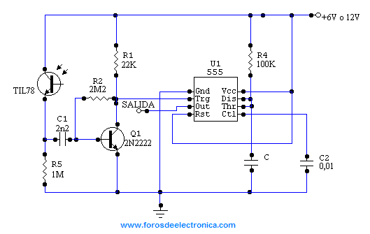

Monoestable infrarrojo
Un foco de infrarrojo en el fototransistor hace que el monoestable 555 produzca un pulso de salida cuya duración es aproximadamente 1,1 x R x C.
El capacitor C puede tener valores entre 1nF y 100uF, según el fin del proyecto, y el resistor 1M puede también estar entre 4k7 y 1M en el fototransistor influyen en la sensibilidad del circuito.
