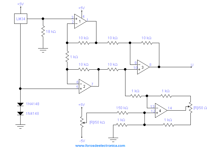

Este termómetro utiliza un circuito integrado LM324 que entrega una salida en voltaje proporcional a la temperatura. Esta ultima se puede mover en el rango de -45,5 hasta 148,8 grados C con una precisión de -17,77V/°C.
La salida del LM324 es acondicionada por los amplificadores operacionales 1, 2 y 3, mientras que le amplificador operacional 4 permite controlar el offset. La ganancia del amplificador de instrumentación configurado por los operacionales se establece seleccionando el valor de R2.
