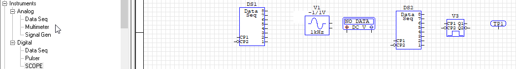

Muy buenas noches a todos soy estudiante y se me pidió realizar un diagrama de tiempo en Circuit Maker, y no entiendo que son estos simbolos por favor me pueden ayudar, les agradezco. mucho
son estos que estan con las flechas, uso este programa
Circuit Maker 2000
Sergio, buen día, de antemano muchas gracias por darte un tiempo. la verdad se que clk es un clock pero lo que no se es como buscarlo en el Circuit maker por ejemplo escribo clock pero no me muestra nada, he probado con "oscilador" por favor una ayuda mas, el nombre te repito escribo clock pero no me muestra ningún objeto en la lista.Si no sabes que son esos simbolos, arrancaste mal la carrera, arriba a la izquierda simboliza el clock, es un oscilador de señal cuadrada, a una frecuencia que vos elegís, a la derecha un instrumento de medición de señales, puede ser un osciloscopio como los que se usan en la vida real.
unmonje, buen día, muchas gracias por tu tiempo muy bien es un generador de funciones, me fui al apartado funtions block del Circuit Maker pero no he visto algo que se asemeje a ese símbolo, algunos son parecidos pero tiene mas de una salida o mas de un pin de conexión y en la imagen de mi ejercicio tiene un solo pin de conexión. lo que me gustaría saber es con que nombre técnico lo busco en el Circuit Maker ambos símbolos, por favor una ayuda mas.
El instrumento de la izquierda es un generador de funciones y el de la derecha es un osciloscopio que se corresponden con las 2 flechas que tu has colocado en esa imagen.

Ese es un problema del programa que no siempre llama las cosas por su nombre, como te dijo unmonje, tomá una foto o captura de pantalla de los instrumentos del programa
Tienes que entrar en Instruments y elegir el instrumento que necesites.Sergio, buen día, de antemano muchas gracias por darte un tiempo. la verdad se que clk es un clock pero lo que no se es como buscarlo en el Circuit maker por ejemplo escribo clock pero no me muestra nada, he probado con "oscilador" por favor una ayuda mas, el nombre te repito escribo clock pero no me muestra ningún objeto en la lista.
Es una aplicación en ingles por ende, te ayuda mucho saber escribir en ese idioma lo mejor posible, porque casi todo, está escrito en ese idioma..
La segunda empezando de la izquierda es el generador de señales. ANALOG SIGNAL GENERATORVer el archivo adjunto 282887
Dentro de esa opción tengo estos
Es que ya dibuje lo demás, claro es mas sencillo, bueno haré como comentan. ya les comentoEl segundo, contando desde la izquierda a derecha, puede que se configure como señal cuadrada y la frecuencia que necesitas, sino en instrument, pero digital, deberia estar otro instrumento
