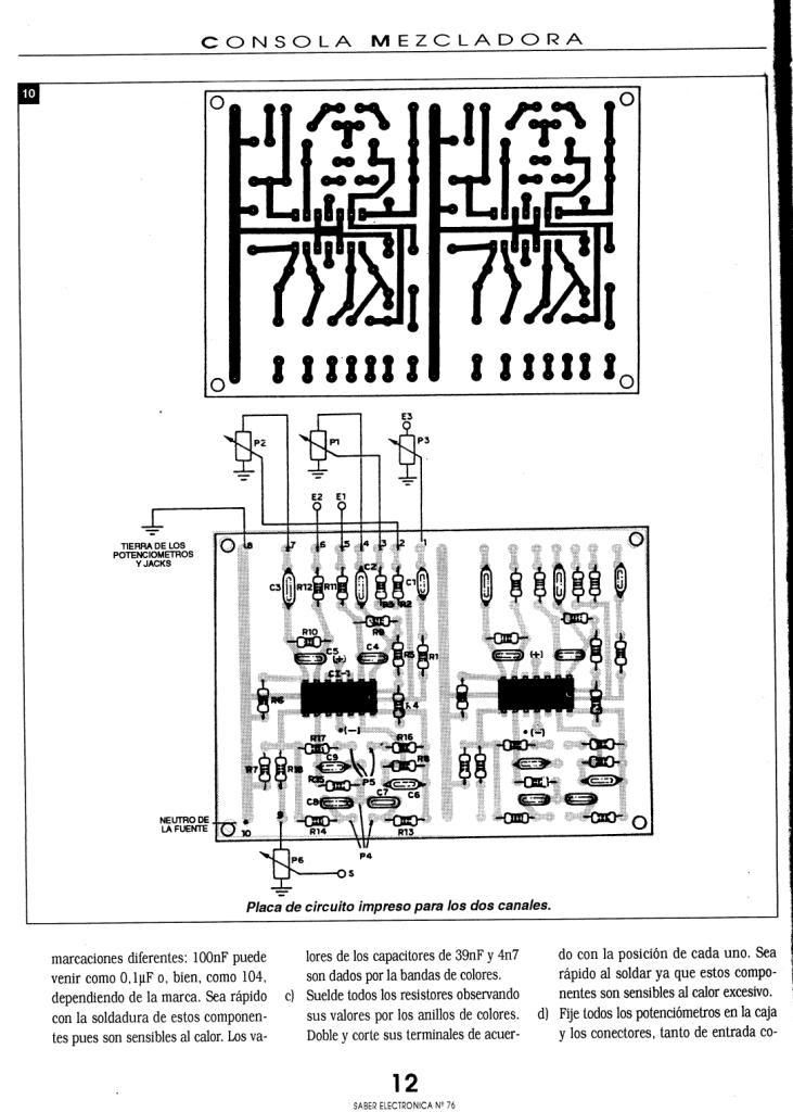

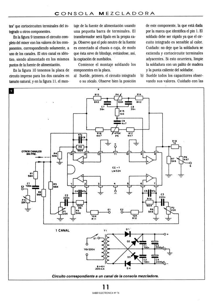

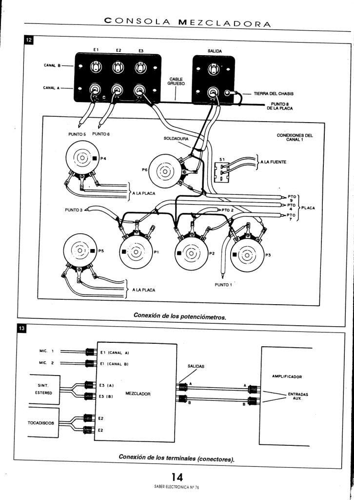

Un sencillo, pero operativo mezclador de 2 entradas de micro y 2 de linea, stereo y compacto. Que trabaja con 12 vdc.
Adjunto unas fotos del circuito ya montado. Las medidas son 140 x 80.

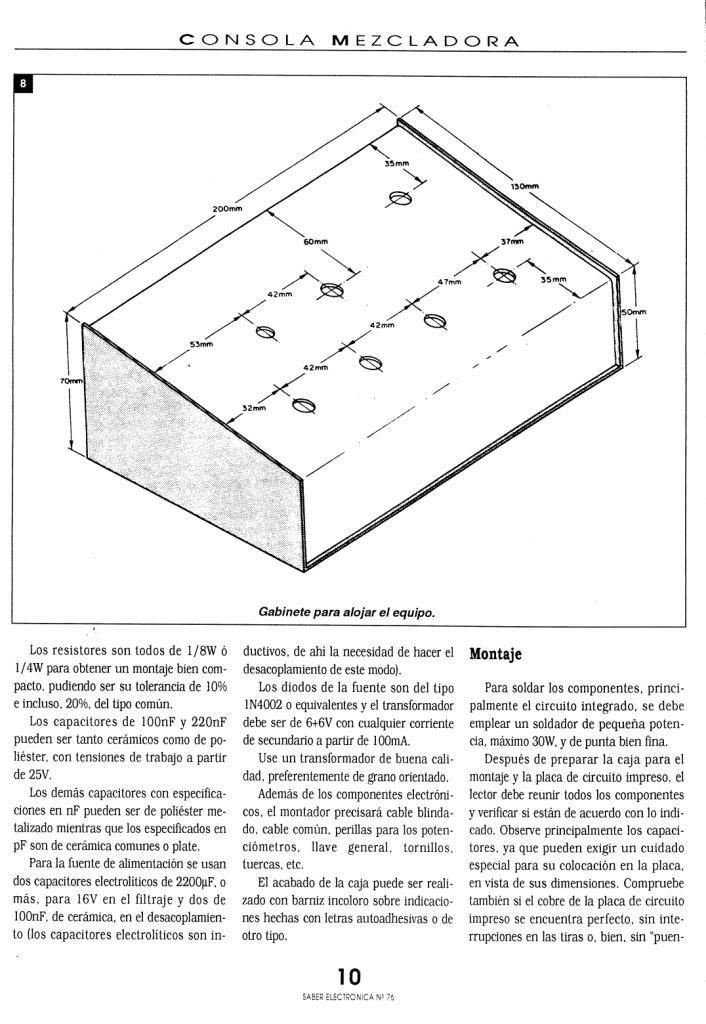

Las ranuras para los potenciometros deslizantes las realizo de la siguiente manera: tomas el frontal de la caja y le dibujas donde van a ir las ranuras, a continuación con una broca de 2.5 mm. le haces tantos agujeros como para hacer todo el recorrido, después vas inclinando la broca para romper las uniones entre ellos, agarras una lima plana pequeña y a limar hasta dejar las ranuras homogeneas, como los paneles son generalmente de aluminio, es bastante facil el taladrado y el limado. (mojar la punta de la broca, en agua bastantes veces y se hará más facil el taladrado)
Si son muchas ranuras las llevo a un taller y me las hacen con la fresa.
Les anexo unas fotos de el proceso, arriba indicado.
