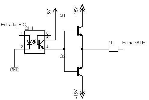

Hola a todos,
En mi diseño tengo un microcontrolador PIC con el cual y a partir de uno de sus puertos ataco directamente a través de una resistencia de 1K el Gate de mi IGBT.
El IGBT lo utilizo para alimentar unas lamparas normales (incandescencia).
Mi problema es que el IGBT se rompe con mucha facilidad, quedandose cortocircuitado. A mayor corriente de colector (2A), mas facil se rompen(También es verdad que con el filamento de las lamparas en frio la corriente de pico es mayor).
El caso es que no se cual es el efecto que hace que se rompan los IGBT en mi circuito (si Latch-up, SOA o potencia en la conmutacion).
Alguien me podria echar una mano ?
Muchas gracias. Un saludo.
