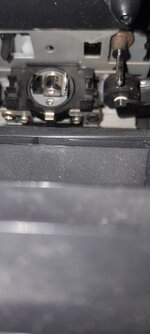

Vuelvo a la aventura de nuevo con mi aiwa, ahora que puedo mover un musculo y el ánimo. Me pueden ayudar para soldar uno de los puntos del ic a soldar uno de los 32 cables, por que no consigo seguir la pista. Ni en placa física ni en esquema, dejo la imagen de la pista marcada es la segunda imagen.
Y dejo dos fotos una de cerca y otra de lejos del lado derecho de la pcb donde están marcadas las dos pistas en el diagrama. Donde solde el cable en ese punto. A ver si es el correcto, son las pistas 15 y 16. Gracias amigos.
