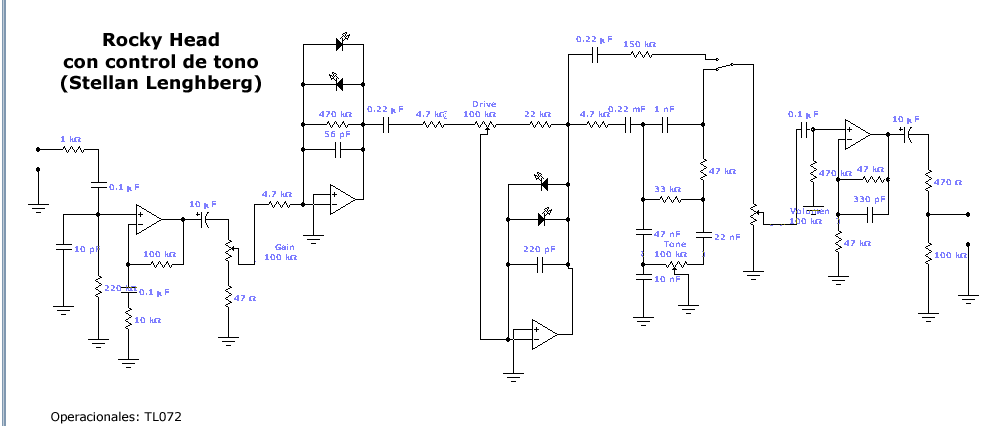

Rocky Head

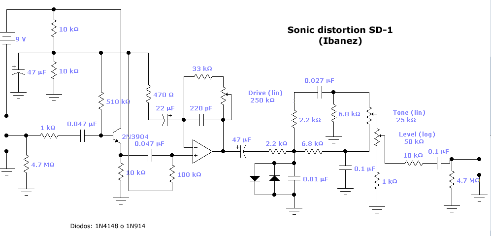

Sonic Distortion (Ibanez)

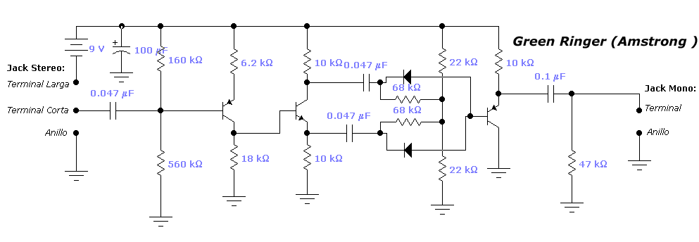

OCTAVADORES:

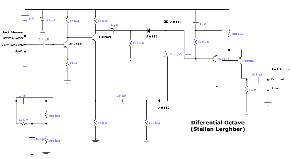

Diferential Octave (Stellan Lenghberg)
Green Ringer (Amstromg)

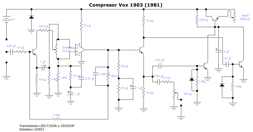

COMPRESORES:
Black Box

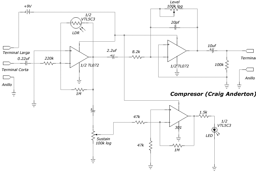

Compresor (Craig Anderton)
1903 (Vox)

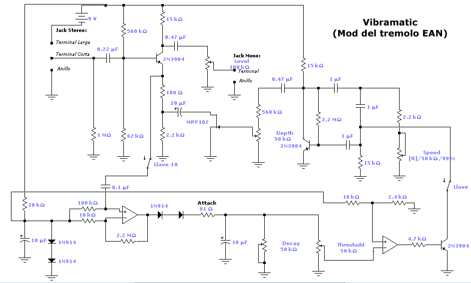

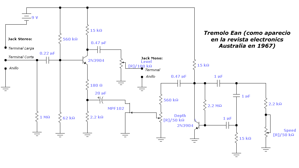

Tremolo EAN
Vibramatic (mod del tremolo EAN)

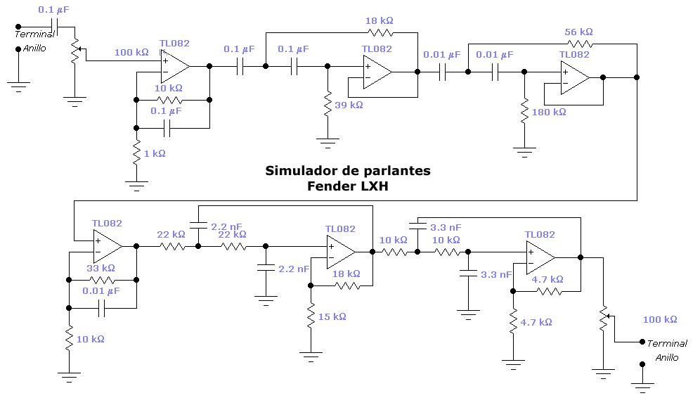

Simulador de altavoces (Fender)

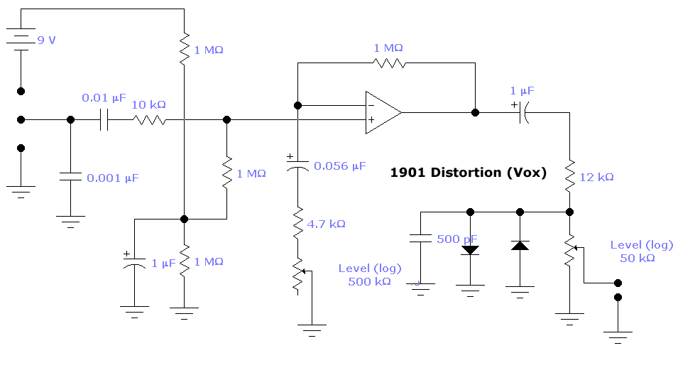

DISTORSION VOX 1901
Lista de Componentes:
Condensadores:
0.01uf
0.001uf
1uf x2 (electrolíticos)
0.056uf
500pf
Resistencias:
1M x4
10k
4.7k
12k
50k
Semiconductores:
* Diodos 1N4148; 1N914; 1n4001 o Alguno de Germanio (1N31A)
* Un operacional de alta ganancia y bajo ruido
Lo usual:
1 llave inversora doble de pulsador
2 Jacks de 6.5mm (uno stereo y otro mono)
Clip de batería
Jack de transformador
Diagrama Esquemático

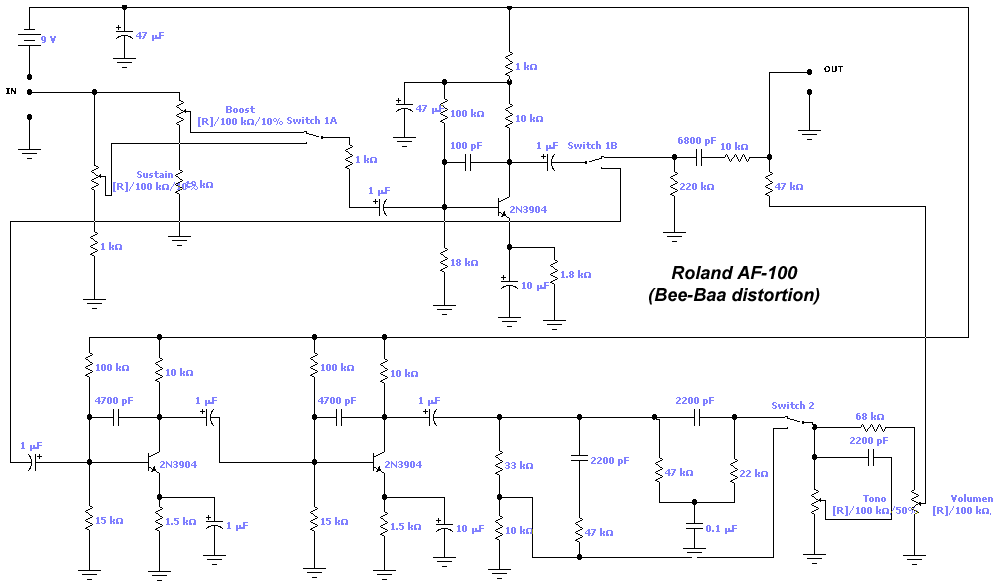

BEE-BAA DISTORTION
Buena distorsión. Tiene la onda de los Tone Bender pero añade la llave inversora doble para dosificar la cantidad de distorsión y la simple para cambiar el tono.
Las llaves deben ser de pulsador y lo suficientemente resistentes para poder pisarlas (si se quiere operarlas con el pie por supuesto)
Voltajes de diagnóstico de los transistores:
Q1:
Base: 1.2 a 1.3 V.
Emisor: 0.55 a 0.65 V.
Colector: 4.9 a 5.5 V.
Q2 y Q3
Base: 1.1 a 1.2 V.
Emisor: 0.5 a 0.6 V.
Colector: 5.1 a 5.6 V.
Condensadores:
4700pf x 2
100pf
2200pf x 3
0.1pf
6800pf
Electrolíticos:
1uF x 6
47uf
10uf x 2
47uf
Semiconductores:
3 NPN cualquiera (2N3904 o 2N5058)
Resistencias:
1k x 3
10k x 6
100k x3
18k
1.8k
15k x 2
1.5k x 2
33k
47k x 3
22k
220k
68k
Potenciómetros
4x 100k log
Switch´s
1 llave inversora simple
Además de: caja, una llave inversora doble para el by-pass, 1 Jack stereo para la entrada y uno mono para la salida, Jack de transformador, clip de batería, etc.

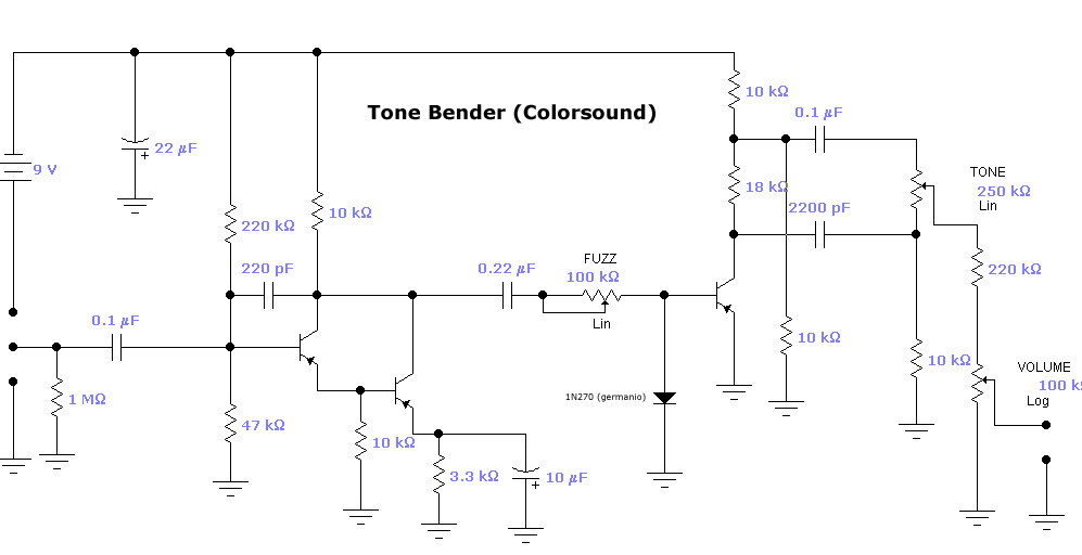

TONE BENDER III (COLOURSOUND)
Condensadores:
220pf
0.22uf
0.1uf x 2
2200pf
Electrolíticos
22uf
10uf
Semiconductores
1N270 o 1N34A (germanios)
3 PNP´S cualquiera (no obstante recomiendo germanio: EJ NKT225 o AC128)
Resistencias
1M
47k
10k x 5
220k x 2
3.3k
18k
Potenciómetros
100k lin
250k lin
100k log
Lo usual:
Clip de batería

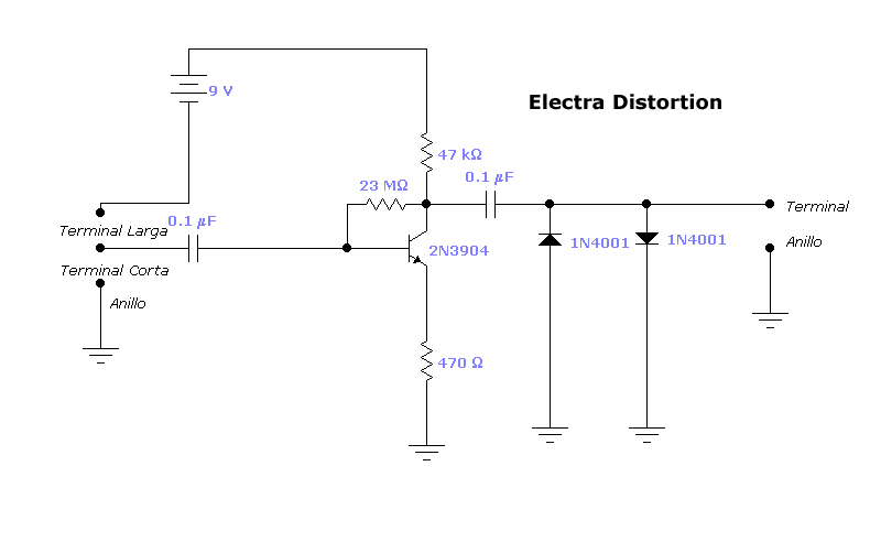

ELECTRA DISTORSION
Tengo que confesar que este circuito nunca lo he construido. Es la distorsión que todos recomiendan para los principiantes, pero de todos modos en vez de hacer esta versión el primer circuito que armé fue la II be (Que también está en esta web).
Aún asi, si hacemos una comparativa de los dos circuitos puedo decir que la Electra distorsiona muchísimo mas que la IIbe. Esto se debe a que la II be tiene una resistencia de 1k que te recorta mucha ganancia y termina sonando más como un booster que como una distorsión. De todos modos se puede aumentar el valor de esa resistencia o aún mejor sustituirla con un preset para graduar la cantidad de fuzz (quizás haga esto en próximas entregas)
Volviendo a esta distorsión puedo decir que NO ES PARA NADA RECOMENDABLE hacerla con transistores 2N3904 y diodos 1N4001 como yo hice mi II be. Esto se debe ha que el silicio no es un buen semiconductor para aplicaciones relacionadas con distorsión (que es literalmente sobre-amplificar la señal de la guitarra para que sature y recorte las puntas de la onda en forma casi cuadrada); ya que supuestamente el silicio produce mas potencia y menos distorsión.
Aconsejo utilizar semiconductores de germanio como por ejemplo algún transistor de la serie AC o NKT como el AC128 del Fuzz Face original; y algun diodo 1N34A también de germanio.
Germanio - 2N388A (NPN) or 2N527A (PNP);
Silicio - 2N5088, MPSA18, BC108C, BC109C, BC209
Supuestamente tiene que sonar fantástico, como un Tube Screamer o algo así. Con excepción de los diodos el circuito es el mismo que el "Electra Power Overdrive" que estaba en las guitarras marca Electra de los 70
Condensadores:
0.1 uf x 2
Semiconductores:
6 diodos (recomiendo germanio: 1N34A 1N276)
1 NPN (recomiendo germanios como el AA127 pero un 2N3904 de silicio funciona bien aunque no suena tanto)
2 diodos: 1N4001, 1N4148, 1N914 (silicio)
1N276, 1N34A (germanio)
1 NPN: 2N3904, 2N5088, 2N5089 (silicio)
2N388A (germanio)
Resistencias
470
2.3M
47k
Potenciómetros
100k log
Lo usual:
2 jacks de 6.5mm (uno stereo y otro mono)
Clip de bateria

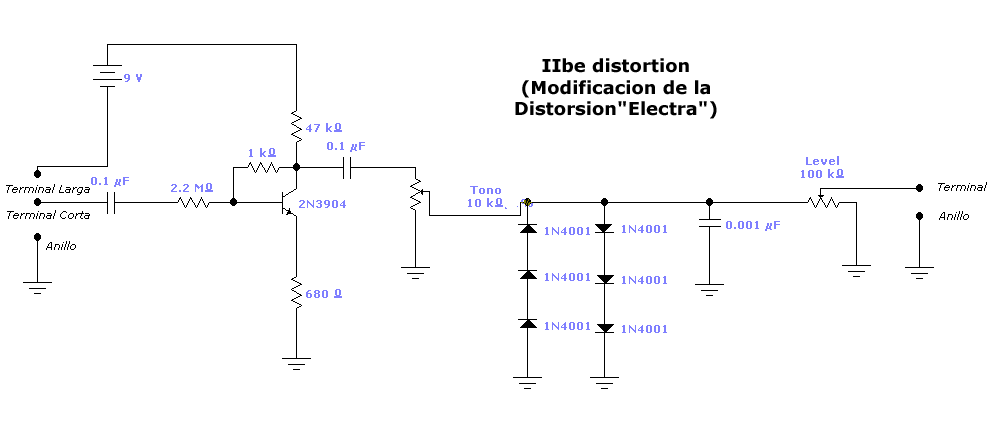

II BE (Modificación de la Distorsión Electra)
Esta modificación permite tener un control sobre el tono (aunque también influye en la ganancia), más que nada sobre los rangos de frecuencia más agudos.
También posee 4 diodos más que la Electra original lo que recorta mucho más la señal. De todos modos la resistencia de 1k que está conectada en paralelo con el colector y la base del transistor le quitan muchísima ganancia y suena más como un booster o un preamplificador. Se puede sustituir por una de 1M o más y ahí la cosa se espesa un poco más. O si no por un potenciómetro para controlar la cantidad de drive. Aunque no quedaría nada mal ponerle los mismos valores de la Electra original a todas las resistencias y ahí si sería una distorsión masiva.
Por último, recomiendo no usar silicio porque nos suena bien en este tipo de distorsiones. Cualquier cosa también leer el artículo sobre la Electra para que se den una idea mas global de adonde proviene y hacia adonde va esta distorsión.

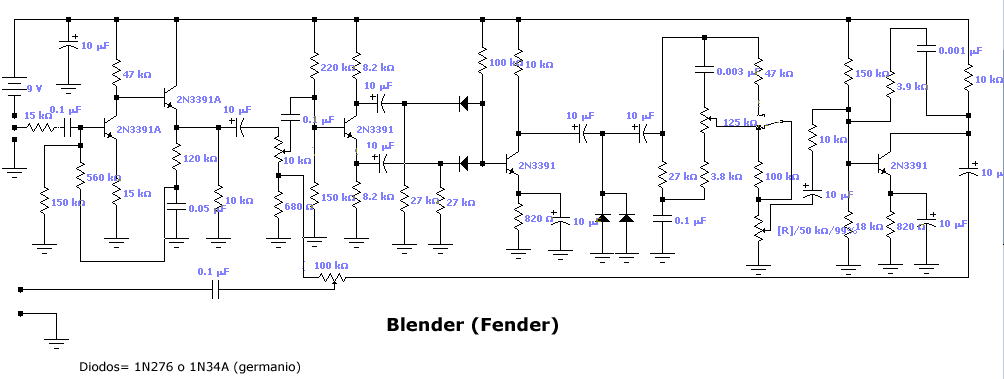

BLENDER (FENDER)
Uno de los pocos efectos fabricados por Fender. Este dispositivo es en si una distorsión con generación de octava.
Los dos primeros transistores son 2N3391A y los demás 2N3391, los diodos originales son de germanio; los 1N276 pero si no se pueden conseguir siempre están los 1N34A
El circuito del medio me hace acordar mucho a un Green Ringer (la parte de los dos diodos). Por supuesto que esta es la parte encargada de la octava. Supongo que podría seleccionarse con una llave inversora doble que saltee esta parte del circuito

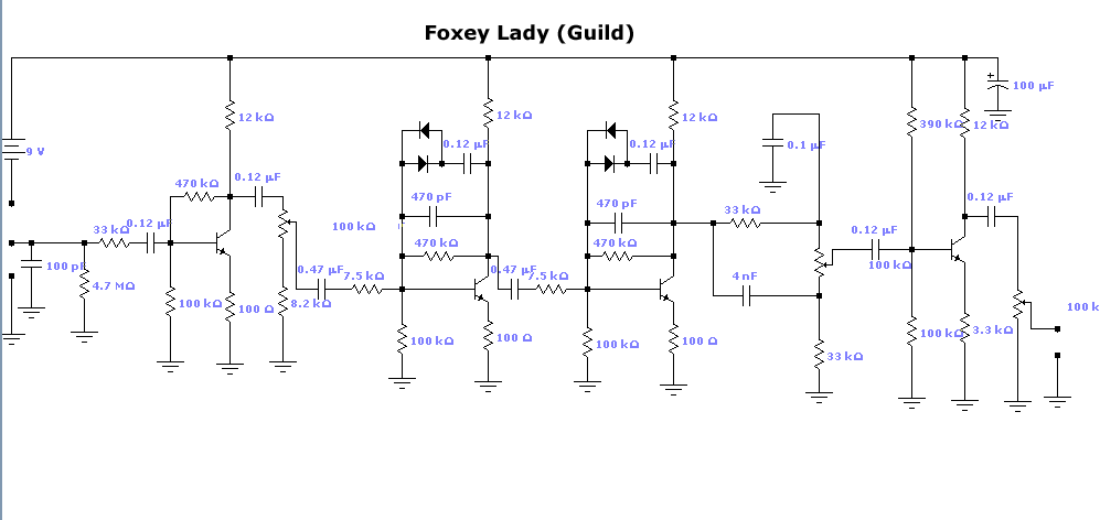

FOXY LADY (GUILD)
Este circuito corresponde a la versión del Foxie Lady de tres potenciómetros y no es más que una copia del Big Muff Pi con los valores de los componentes cambiados. Aparentemente Electro Harmonix (los fabricantes del Big Muff) fueron los que comenzaron a fabricar este pedal por contrato para Guild antes de que ellos comenzaran ha hacerlo por cuenta propia (es por eso que se explica la semejanza y que algunos Foxie lady's viejos tengan las siglas EH marcadas en una esquina del circuito)
De todos modos suena distinto a un Big Muff y se pueden hacer muy buenos clones usando transistores BC109C y BC549C
Condensadores:
0.047uf
0.12uf x 7
470pf x 2
4nf
0.1uf
Electrolíticos
100uf
Semiconductores:
5 diodos (1N4001, 1N4148, 1N914-silicio-; 1N34A u otro germanio)
4 transistores NPN 2N3904, 2N5088, etc u algun germanio
Resistencias
7.5k x 2
470k x 3
100k x 4
100 x 3
12k x 4
4.2k
33k x 3
390k
3.3k
Potenciómetros
100k log x 2 (sustain y volumen)
100k lin (tono, es el que esta antes de ultimo transistor)
Lo usual:
Clip de bateria

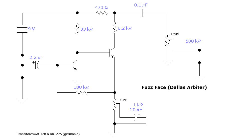

FUZZ FACE (DALLAS ARBITRER)
Lista de Componentes (Otra leyenda.)
Tengo que aclarar que esto no es para principiantes. Si no tenes un multímetro y al menos algunos conocimientos de electrónica ni lo intentes. Puede que tires tu tiempo y tu dinero a la basura. El primero que yo hice era tan precario y poco cuidado que terminó sonando como el teclado de Van Halen en Jump! (lo hice con 2N3906 y me recortaba la señal totalmente cuadrada).
Para los que quieran también facilito la versión con transistores NPN
Ah.. y si tienen ganas pueden ver mi traducción de "La tecnología del Fuzz Face" de RG Keen.
Condensadores
2.2uF
22uF
0.1uF
Semiconductores
2 transistores de germanio seleccionados
NKT225 y AC128 (PNP) originales
Substituciones
2N508A
2N527
NTE158
NTE126
Resistencias
1 - 33k
1 - 8.2k
1 - 470
1 - 100k
Potenciómetros:
500k log
1k lin
Lo usual:
Clip de bateria

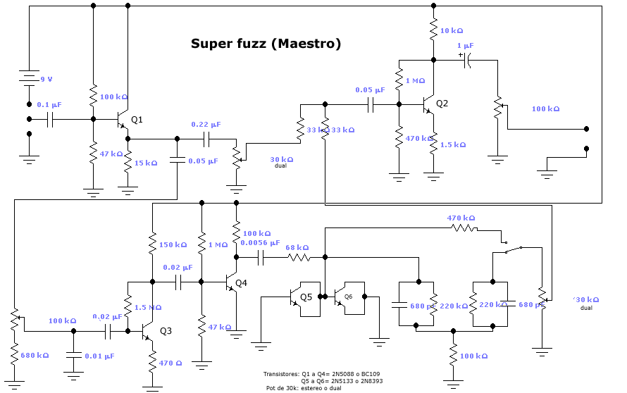

SUPER FUZZ (MAESTRO)
Otra distorsión mas...
Transistores de silicio
Potenciómetro de 30k stereo (rotulado como "Balance")
Condensadores:
0.1uf
0.05uf X 2
0.22uf
0.01uf
0.02uf X 2
0.0056uf
680pf X 2
Electrolíticos
1uf
220uf
Semiconductores
6 - 2N5088
Resistencias
1 - 470
1 - 680
1 - 1.5k
1 - 10k
1 - 15k
2 - 33k
2 - 47k
1 - 68k
3 - 100k
1 - 150k
2 - 220k
1 - 470k
2 - 1M
1 - 1.5M
Potenciómetros
30k dual o stereo
100k log
100k lin
Otros
1 llave inversora
Lo usual:
Clip de bateria

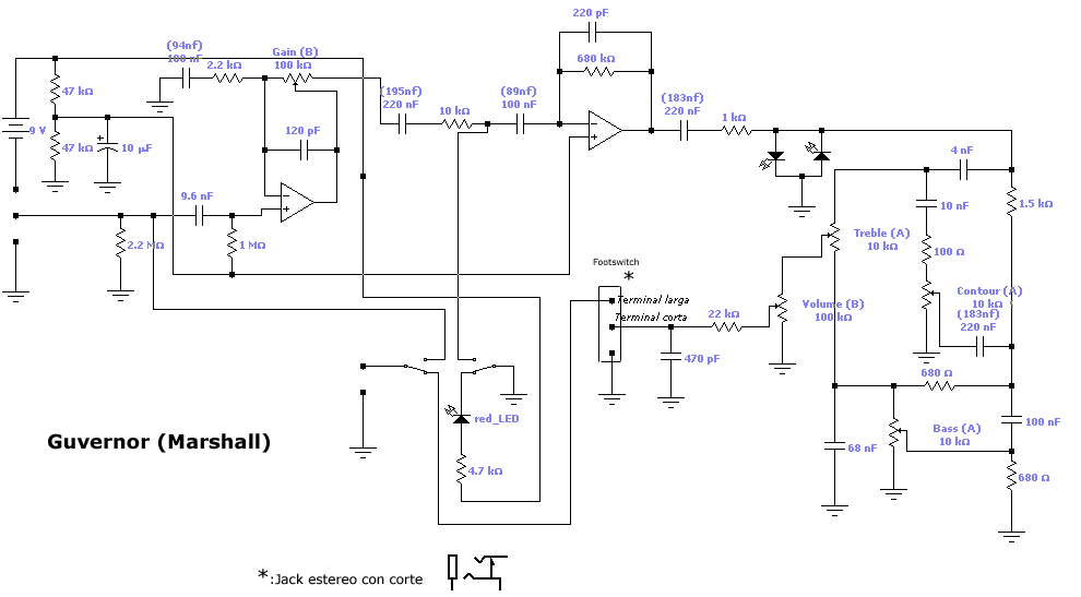

GUVENOR (MARSHALL)
Pero me parece que lo compre ya armado como el canal de distorsión en un Marshall Valvestate de 30 watts. Son los mismos controles, los mismos valores... hummmmm......
En simulación se comporta como se comporta cualquier distorsión. Generando una onda casi cuadrada. Estoy seguro de que funciona en la vida real.
Lindo proyecto para agregarle canal de distorsión a un amplificador chico que no lo tenga (por lo del foot-switch de corte)
Resistencias
100 ohm
680 ohm x 2
1k
1.5k
2.2k
10k
22k
47k x 2
680k
1M
2.2M
4.7k
Potenciómetros
100k log x 2
10k lin x 3
Condensadores
120pF
220pF
470pF
4n (0.005uF)
10n (0.01uF) x 2
68n (0.068uF)
100n (0.1uF) x 3
220n (0.22uF) x 2
Electrolíticos
10uF
Semiconductores
1 operacional dual TL072
3 Diodos LED
Lo usual:
Clip de bateria

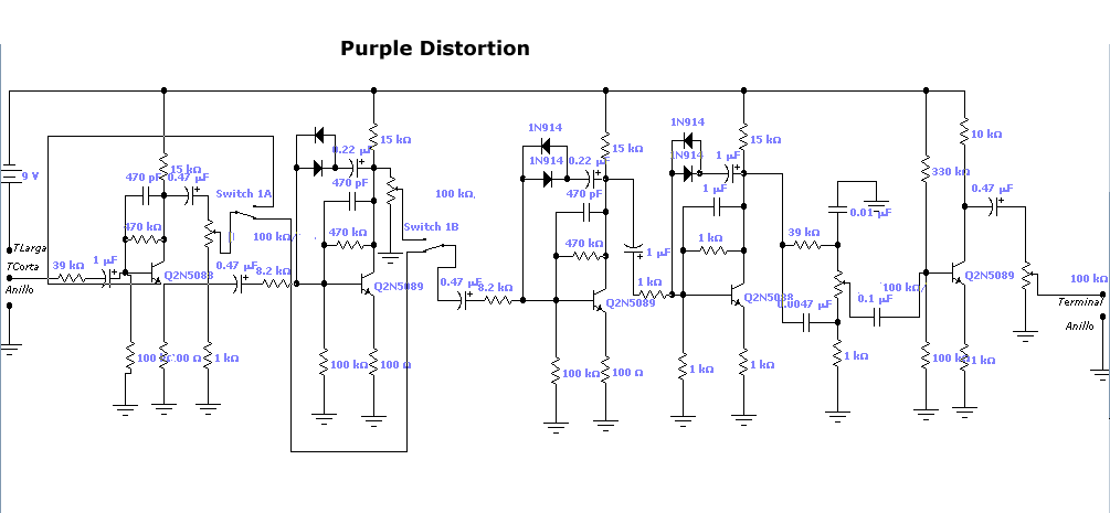

PURPLE DISTORSION
Lo único que puedo decir de esta distorsión es que es masiva, muy saturada pero muy manejable y versátil si bajas alguno de los potenciómetros.
Es un circuito con 2 etapas de recorte de señal mas una seleccionable a través de una llave inversora doble para un sonido más de "solo". Es casi igual que un Big Muff con la salvedad de esta llave
Los transistores son de silicio (aunque yo nunca descarto el germanio) y los diodos 1 y 2 son 1N34A (germanio) y los demás 1N914 (silicio).

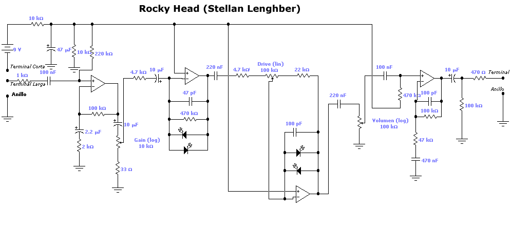

ROCKY HEAD (STELLAN LENGHBERG)
Esta es una distorsion que simula bastante bien una de valvulas con habilidad de imitar a un amplificador viejo a valvulas ( con un poco de imaginacion, por supuesto!)
Gracias a los Leds y a los dos controles de ganancia es posible imitar varias configuraciones de distorsion a valvulas. (aunque esa es mi opinion de todos modos)
En el circuito he usado TL072 pero pueden usar los operacionales que tengan a mano.
Se le pueden cambiar los diodos por algun silicio (1N4148 o 1N914) o germanio. Pero el sonido crunchy se debe especificamente a los leds.
Tambien se puede cambiar la respuesta de graves toqueteando el capacitor de la entrada que esta abajo del primer operacional en el circuito. Eligiendo uno entre 2.2uf a 220nf te da un recorte de graves del orden de los 40 a 340hz.
¡Las posisbilidades son infinitas!
ROCKY HEAD CON CONTROL DE TONO
Lo mismo que la rocky head original pero con un control de tono entre las etapas de recorte de señal y la de amplificación final.
Me tome la libertad de cambiar los operacionales para operar con una fuente no partida
Capacitores:
0.1uf x 3
10pf
58pf
0.22uf x 3
20pf
1nf
47nf
22nf
10nf
330pf
Electroliticos
10uf x 2
Semiconductores
4 leds
2 operacionales duales (TL072)
Resistencias
1k
220k
10k
100k x 2
47 ohm
4.7k x 3
470k x 2
22k
150k
33k
47k x 3
470
Potenciometros
100k log x 2
100k lin
10klog
Otros
1 llave inversora
Lo usual:
Clip de bateria
Placa de pertinax, percloruro, estaño, etc.
Cable
SONIC DISTORSION SD-1 (IBANEZ)
Una gran distorsión. es muy parecida a otras pero suena totalmente única.
El control de tono que posee no recorta los altos sino mas bien los bajos, y no suena tan parecido a las otras distorsiones que tienen un par de diodos para recortar la señal (como el Tube Screamer de Ibanez). Tiene un montón de bajos y un sonido un poco más metálico que el Big Muff pero mucho menos saturado. Muy buenas definiciones de las notas tocando acordes (poca intermodulación).
Tambien se puede disminuir la resitencia de 68k para aumentar la ganancia y el feedback pero queda a gusto del constructor.
Puede que existan algunos problemas de ruido de fondo que solucionare en próximas entregas pero se da en contadas excepciones. Aun así es un caño y si le pones un indicador Millenium para cuando está activado no tenés nada que envidiarle al original.
Capacitores
0.047uf X 2
220pf
0.01uf
0.027uf
0.1uf X 2
Electroliticos
22uf
47uf x 2
Semiconductores
2 diodods 1N4148 u 1N914
1 NPN 2N3904 u otro parecido
1 operacional dual TL072 o 4558
Resistencias
470
10k x 4
1k x 2
510k
6.8k x 2
2.2k x 2
33k
100k
4.7M x 2
Potenciometros
250k lin POTM3
25k lin POTM3
50k log POTM3
Lo usual:
Clip de bateria
Cable

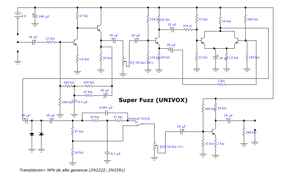

SUPER FUZZ (UNIVOX)
El Univox Super Fuzz es un diseño de fines del 69, principios del 70 que incluye un par de caracteristicas muy buenas. Una es la generacion de octava hecha por el par de transistores diferenciales. Y la otra es la posisbilidad de elegir entre un corte de frecuencias del rango de 1khz o dejarlo sonando a todo cañon para lograr una amplificadora gama de sonidos.
Se pueden usar leds para el recorte de la señal pero se necesita mucha señal en la entrada para que pueda cruzarlos.
Capacitores
0.001uf
0.1uf x 2
Electroliticos
10uf x 11
100uf
Semiconductores
2 diodos 1N34A
6 NPNs (2N2222; 2N3391
Resistencias
470
47k x 3
22k x 4
1.8k x 2
10k x 8
220k
270k
470
100k x 6
470k
1k
Potenciometros
50k x 2
Otros
1 llave inversora
Lo usual:
Clip de bateria
Cable

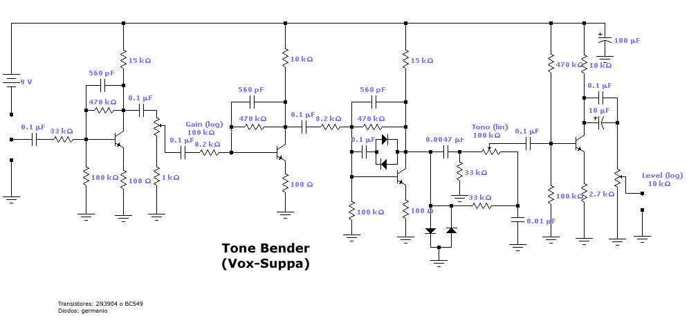

VOX SUPPA TONE BENDER
Nada mas que otro tone bender con otros valores y cambio de empresa...
Capacitores:
560pF x 3
4.7nF
10nF
100nF x 8
Electroliticos
10uf
Semiconductores
4 diodos 1N4148; 1N914 o 1N34A
4 NPNs 2N3904 u otro parecido
Resistencias
100 ohm x 3
1k
2.7k
8.2k x 2
10k x 2
15k x 2
33k x 3
100k x 3
470k x 4
Potenciometros
100k lin x 3
10k log x 2
Lo usual:
Clip de bateria
Cable

DIFERENTIAL OCTAVE (STELLAN LENGHBERG)
Lindo efecto. Muy versátil. Una característica muy buena es que se puede seleccionar la octava con una llave inversora.
Esta unidad es producto de una experiencia psicodélica del autor (Stellan Lenghberg: un violero sueco que tiene una página bastante completita que recomiendo) que mezcló la sección de preamplificación y octava de un Fuzz/Wah (fabricado por la marca Foxx) con el par de transistores diferenciales de un "Differential distortion". La única modificación que hizo está en la parte de la generación de octava.
Ármenlo y que les aproveche.
Capacitores
1nf
10nf
0.1uf x 3
Electroliticos
10uf x 2
47uf
Semiconductores
3 diodos AA119 (germanio)
2N3565 x 2 (NPN)
2N3906 x 2 (PNP)
Resistencias
1k
47k x 4
100k x 5
470k
1k
Otros:
una llave comun
Lo usual:
Clip de bateria
Cable
GREEN RINGER (ARMSTRONG)
He aquí un gran proyecto de pedal que suena como los dioses.
Es muy raro pero esta cosa no tiene controles y esto es lo que lo hace tan fácil y barato de construir
Aun así que sea fácil no quiere decir que te va a gustar de entrada como suena ya que como todos los efectos le tenés que encontrar la vuelta antes de que realmente le puedas sacar todo el jugo. Así que si lo armás preparáte a pasar un buen tiempo con el pedal enchufado antes de tirarlo a la basura como una máquina de ruidos inservible. Suena increíble con las pastillas de puente tocando del séptimo traste en adelante
Capacitores
0.047uf x 3
0.1uF
Electrolitico
100 uF
Semiconductores
2 diodos de silicio (1N4001, 1N4148, 1N914)
1 PNP de silicio (2N3906, BC559)
2 NPN de silicio (2N3904, BC548, 2N5089 o 2N5088)
Resistencias
160k
560k
6.2k
18k
10k x 3
68k x 2
22k x 2
47k
Lo usual:
Clip de bateria
Cable

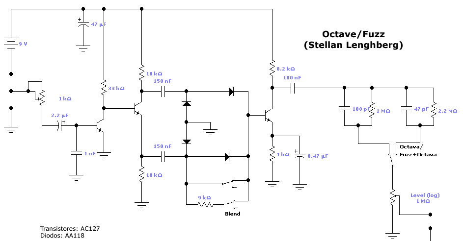

OCTAVE/FACE (STELLAN LENGHBERG)
Esto no es mas que un octavador con semiconductores de Germanio. Es por eso que suena tan suave y agradable.
El efecto de la octava se puede hacer mas pronunciado reemplazando los capacitores de salida del segundo transistor (100nf por 150nf) y el conectado al emisor del ultimo transitor (1uf por 0.47uf)
El switch rotulado como Blend otorga una mezcla suave el octavador con un Fuzz.
Otra cosa: noten la inversion de fase en la relacion entrada-salida
¡¡¡Eso es todo amigos!
Capacitores
100nf
1nf
150nf x 2
100pf
47pf
Electroliticos
2.2uf
47uf
0.47uf
Semiconductores
4 diodos AA118 (germanio)
3 NPN AC127 (germanio)
Resistencias
470
33k
10k x 2
9k
8.2k
1K
1M
2.2M
Potenciometros
1M log
100k lin
Otros
Lo usual:
Clip de bateria
Cable

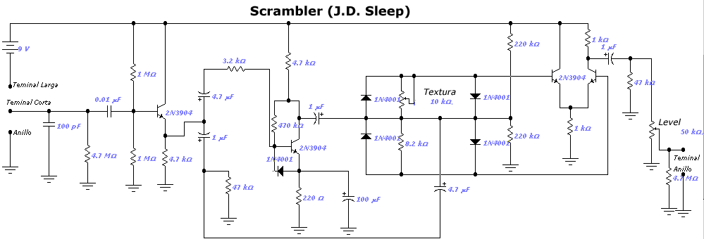

SCRAMBLER (J.D. SLEEP)
Un octavador extremista. O te gusta o no. (O los usas toda tu vida o apenas lo enchufas ya lo estás desarmando para reaprovechar los componentes)
Cualquier NPN se puede usar en este circuito lo mismo que cualquier diodo pero yo recomiendo germanio.
Capacitores:
100pf
0.01uf
Electroliticos
1uf x 2
4.7uf x 3
10uf
100uf
Semiconductores
5 diodos 1N4148
4 NPNs 2N3904 u otro cualquiera
Resistencias
4M7 x 2
1M x 2
4.7k x 3
3.2k
470k
220
8.2k
220k x 2
1k
47k x 2
Potenciometros
10k
Lo usual:
Clip de bateria
Cable

COMPRESORES
COMPRESOR (CRAIG ANDERTON)
Este compresor recorta los picos de la señal (como cualquier otro compresor, que vivo).
Utiliza un optoacoplador Vactec VTL6C3 para lograr su cometido
De todos modos, sino se consigue, puede ser reemplazado por un tubo LED/LDR
Los operacionales duales fueron reemplazados por el TL072 para ser operado por una sola batería en mi clon
Capacitores:
0.22uf
20pF
Electroliticos:
2.2uF x 2
10uF
Resistencias
220k
1M x 2
8.2k
100k
47k x 2
1.5k
Potenciometros.
100k Log x 2
Semiconductores
Operacional dual TL072
Operacional simple 301
Otros
Optoacoplador Vactec VTC6L3
o un tubo LED/LDR
Lo usual:
Clip de bateria
Cable
COMPRESOR VOX 1903
Capacitores:

TREMOLO EAN
Este circuito tiene historia. Es el mismo que apareció en la revista "Electronics Australia" en el número de noviembre del 78 con el título: "Preamplificador y vibrato de Guitarra".
Supongo que el autor del redibujo (RG Keen) es el que ha agregado un par de modificaciones como las resistencias pulldown para que el efecto no haga ruido cuando se lo usa con una llave inversora doble para el bypass y el jack de entrada estereo para que el efecto se prenda cuando lo enchufás.
Me parece que los transistores BC108 y BC109 no son fabricados hoy en día pero se pueden sustituir por un 2N5058, 2N3904 u otro NPN común. En cuanto al Fet de canal N "MPF 105", yo lo sustituí por el "MPF 102" que he podido conseguir en el negocio de eléctronica que hay en mi ciudad por unos 80 centavos de dólar, asi que supongo que no hay problemas en conseguirlo teniendo en cuenta que vivo en Mendoza, Argentina
Capacitores
0.22uf
0.47uf x 2
1uf x 3 mylar o tant
Electroliticos
20uf Tant
Semiconductores
Q1: BC108 ; 2N3904 o 2N5088/89 (NPN)
Q2: BC109 ; 2N3904 o 2N5088/89 (NPN)
Q3: MPF105 o MPF102 (fet de canal N)
Resistencias
1M
560k x 2
82k
15k x 3
180
2.2k x 2
2.2M
Potenciometros
3 pots de 100k log. No estan especificados asi que podes poner los valores que te queden mejor. Por ejemplo, los controles de speed y depth deberian de ser lineales y el de level logaritmico pero queda a tu consideracion
Lo usual:
Clip de bateria
Cable
VIBRAMATIC
El vibramatic le da un poco de impredecibilidad al tremolo Ean. El Ean provee de una señal buffereada a la entrada del Vibra-matic a través del capacitor e 0.1uf conectado al emisor del primer transistor del tremolo. Esta señal es amplificada por el primer operacional y rectificada por los diodos a la salida del capacitor de 10uf. Este capacitor filtra la señal para proveer de una señal con menos ataque donde el tiempo de ataque esta controlado por la resistencia de 91 ohm.. El decay de la nota esta controlado por el primer trimmer de 50 k y el segundo establece el nivel de Thresold. Cuando la señal ya esta rectificada y ha atravesado los controles de decay y threshold, el siguiente operacional la compara con un voltaje de referencia derivado de un voltaje de bias "B" tomado de las dos resistencias que están arriba del opamp en el dibujo. Entonces siempre que el ataque de la nota es más grande que el voltaje de referencia el segundo operacional "apaga" al 2N3904 y siempre que es menor lo enciende.
El colector del 3904 esta conectado a la juntura de los últimos 2 capacitores de 1uf y la resistencia de 15 k del tremolo. Cuando el 3904 esta "encendido" (o sea, cuando la señal es muy baja para atravesar el segundo operacional) mata la oscilación del tremolo haciendo que el segundo NPN del tremolo tire toda la señal a tierra. Y cuando la señal es lo suficientemente grande para atravesar al OPAMP No 2, el 3904 se apaga y la realimentación alcanza al ultimo transistor del tremolo.
Después de toda esta enorme explicación, lo que hace realmente es: no aplicarle tremolo a las notas cortas (en duración) y a medida que se prolongan en el tiempo ir aumentando la cantidad de tremolo presente.
Me tomé la libertad de ponerle un switch. Cosa de que se pueda usar el EAN sin el Vibramatic.
Capacitores
0.22uf
0.47uf x 2
0.1uf
Electroliticos
10uf x 2
20uf Tant
Semiconductores
1N918 x 4
q1 BC108 2N3904
Q2 BC109 2N3904
Q3 2N3904
MPF105
Operacional dual (TL072, LM358, LM2904)
Resistencias
1M
560k x 2
82k
15k x 3
180
2.2k x 2
2.2M x 2
10k x 3
100k
91 ohm
2.4k
4.7k
Potenciometros
2 pot de 50k
Otros
Llave inversora doble para activar/apagar el Vibramatic
Lo usual:
Clip de bateria
Cable

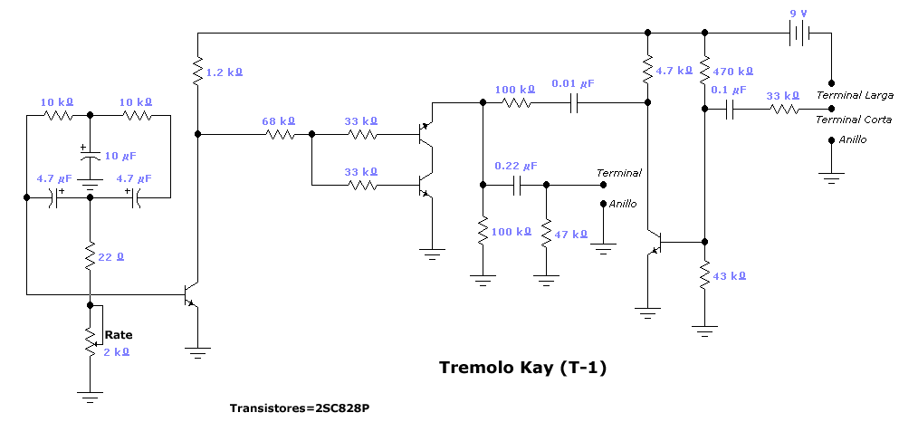

TREMOLO KAY
El Tremolo Kay modelo T-1 es un circuito muy simple. Consiste en un oscilador gemelo en T formado por dos transistores bipolares que toman la señal después de haber sido bufereada por una etapa de amplificación en la entrada.
El efecto se parece mas a la percusión repetida de los órganos amplificados Vox que a la suave variación de frecuencia de los trémolos a válvulas de los amplificador viejos. No obstante es un hermoso efecto; tan solo suena diferente.
El pedal en el que este efecto estaba alojado es una caja de plástico con un pedal como el del wah-wah que servía para controlar la velocidad del oscilador. No había control de "Depht" (que luego fuera añadido por un aficionado, descargado por mi y posteado en esta pagina) y el switch de bypass era una llave inversora doble, pero no de pulsador reforzado para el pie (lo que hacia que te tuvieras que agachar cada vez que querias prenderlo)
Capacitores
0.22uf
0.01uf
0.1uF
Electroliticos:
10uF
4.7uf x 2
Semiconductores
4 NPNs (2N3904, 2N5088, 2N5089)
Resistencias:
4.7k470k
43k
100k x 2
47k
33k x 3
68k
10k x 2
2.2
1.2k
Potenciometros:
2k lin
Lo usual:
Clip de bateria
Cable

SIMULADOR DE PARLANTES (FENDER)
Los simuladores de parlantes no son mas que un filtro de recorte de graves que simulan la respuesta de los amplificador de fondo abierto de guitarra. Estos tienen la tapa de atras abierta y actuan como un ecualizador natural dejando escapar las frecuencias mas graves por alli.
Como no siempre se puede tener un amplificador a mano, se inventaron estos dispositivos para que si queres grabar una guitarra saturada directamente a disco duro, adat o lo que sea; no se escuche la saturacion de la distorsion.
Resistencias:
4.7k x 3
10k x 2
15k
18k x 2
22k x 2
33k
39k
56k
180k
Potenciometros:
100k log x 2
Capacitores:
0.002uF (2.2nF) x 2
0.003uF (3.3nF) x 2
0.01uF x 3
0.1uF x 4
Semiconductores:
3 operacionales duales (TL072 4558 u otro que trabaje con fuente no partida)
Lo usual:
Clip de bateria
Cable
