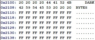

Las cadenas solo quedan visibles cuando se graban en la memoria interna.
Ejemplo en ensamblador para PIC16:
Código:
    ORG     2100
    DE      "    DARKBYTES   "
Archivo .hex visto con el programador:
Las cadenas que se escriban en el código no se pueden visualizar como tales en el archivo .hex ni con un editor hexadecimal.
Si lo descompilamos, entonces sí que se podrán ver.
