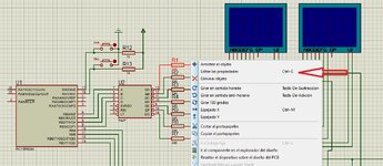

Hola a todos. Gracias por sus respuestas. Creo que ya está terminado el proyecto. Mi PC no es muy nueva y eficiente para las simulaciones. ¿Puede, por favor, alguien confirmarme si funciona adecuadamente? Anexo archivo RAR con el proyecto en Proteus 8.7 y el archivo .HEX. El multiplexado está programado con 5 mS de retraso para lograr la impresión de que los cuatro dígitos se "encienden" al mismo tiempo. Me interesa saber si los botones para incrementar horas y minutos trabajan adecuadamente. De antemano, mil gracias.

En mi simulación, los botones funcionan pero el display esta permanentemente colocándose en "0" por lo que los valores son visibles por una fracción de segundos.
Al simular en Proteus coloca las propiedades de las resistencias como valores digitales en vez de analógico para aligerar la carga de la CPU al momento de la simulación.
La conexión de los transistores multiplexores no me satisfacer de esa forma(colector común en NPN).

Hola, ricbevi, gracias por contestar. ¿Puedes decirme, por favor, cómo hacer lo de "Al simular en Proteus coloca las propiedades de las
resistencias como valores digitales en vez de analógico para aligerar la carga de la CPU al momento de la simulación"? Soy novato en esto. Nuevamente, gracias.
Si, como no, de esta forma....
Seleccionas con el botón secundario sobre cada resistencia(Ctrol+E) y cambias las propiedades dentro de la hoja que te abre.
