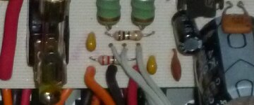

Saludos! Bueno el tema es el siguiente. En un excitador de la marca M31 el FM 40w concretamente. No tengo tensión en el led del panel frontal.
Entiendo que esto no debe suceder.
Por ellos me aventuré sin tocar mucho a testear interiormente el mismo y veo que en el fusible de 6A tengo 1 volt de tensión. Saco el fusible y veo que tengo 5 volt en la entrada, y ahí si encendiendo el quipo tengo tensión en el panel frontal.
Aclarado esto les comento que tampoco tengo corto en la salida del fusible que entra a la etapa de amplificación.
Ya se que me van a decir que se lo lleve a un técnico. Pero esto dejó de andar de la noche a la mañana, así que tal vez sea solo algo quemado.
Entonces la pregunta es. ¿Algo esta fallando después del fusible de 6Amp? O eso debería funcionar así y las tensiones de 1volt se activan al tener señal del PLL?

Por otro lado... El equipo si que enciende. Tengo los 10 v y tengo tensión en pll y tengo 5v en la primera etapa de amplificación. También tengo modulación si conecto la entrada de audio.
Entonces quería saber si el transistor C2630 podría estar en corto y eso hace que caiga la tensión o es que eso lo habilita el pll y entonces sería esa placa la que está mala.

Ahí tendrías que levantar los transistores (desvincular componentes asociados es más fácil), y medir. Con el tester nomás se puede. Lo pones en la posicion de medir diodos y ves que cuentan. Luego para hilar un poco más finito, sería medir resistencia, pero ya con eso tenes una idea de su estado.
Lo que no se entendió es lo del fusible. Dónde estás midiendo para obtener 1 y 5v?
@DJ_Glenn
Gracias 🫂
Ahí tengo 1v con el fusible puesto. Si lo saco tengo 5v en la flecha roja que sería del lado de la placa de los capacitores de 4700.
Es decir cae la tensión cuando conecto a la placa amplificadora

Revisa
No me acuerdo en que parte estaba ese resistencia pero definitivamente no debe estar en ese estado...voy a ver si encuentro el valor...si es que tengo fotos de ese modelo de fuente.
PD: si tenia, es de 220 ohms.
Lo que seguramente eso no termina allí porque por algo se quemo.
Lo mejor que podes hacer es llevárselo a alguien que sepa y tengo repuestos y si queres probar la salida levanta el fusible y alimenta con una fuente o batería(aunque sea esas de 7A de alarma) y prende el resto que funciona.
Atención DANGER si tenes la salida o excitador en corto vas a adelantar el festejo de fin de años con "fuegos artificiales"(advertido!!!).

Muchas gracias por responder. Ya había levantado esa resistencia y me da 220 Ohm . Debe estar recalentada, pero me da el valor que debería.
Ya que tenés esa fuente .. ¿Que voltaje debería tener el fusible? Si es que te puedo molestar con eso .
