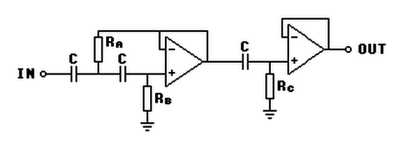

Solo quiero saber si se quemaría el amplificador con cualquiera de las dos combinaciones propuestas. Algo leí sobre la reactancia capacitiva pero era en un filtro RC (que nunca entendí por cierto, y este LC me parece que puede tener el mismo problema). lo que quiero hacer es un filtro pasa bajos para poner entre el amplificador y el subwoofer.
Los cortes serían 0.02 mH + 3400 uF = 610Hz
0.35mH + 3400 uF = 145 Hz (este es el que más me gustaría usar pero la sección de la bobina es 0.8mm y núcleo de ferrita, no estoy seguro de que aguante 60-80W)
PD:Creo que al fin lo entendí. XC = baja frecuencia = baja resistencia corto a los ojos del amplificador, pero XL = baja frecuencia alta impedancia, con lo cuál no habría problemas para el amplificador ¿es esto correcto? mañana calcularé ambas a ver si no bajan de 4 Ohm.
Aún así si alguien me puede contestar mejor, no quiero quemar el amplificador.
