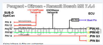

Para ingadar mas a fondo pueden buscar en internet ahi encontraran los principios básicos, en este tema trataremos de hablar de lo que es la desactivacion del sistema, el cual se lleva acabo directamente en la PCM o ecu, esto modificando la información de la memoria FLASH, Eeprom y en algunos casos los del microprocesador ST10.
Para los que han pensando alguna vez en practicar esta tecnica, les comento que para iniciarse es bueno contar con lo siguiente;
Estación De soldar (Cautin Con pistola de calor con control de temperatura)
Herramientas Basicas para abrir una ecu ( desamadores , pinzas etc)

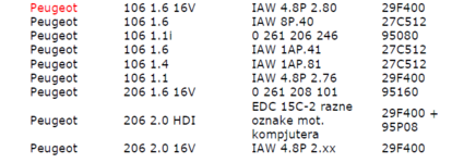

Lector de Eeprom ( depende que tipo, Existen lectores muy económicos y otros mas caros)
Programa para realizar el Immo Off ( Ya iremos Hablando de ellos mas adelante)
*En algunos casos basta con usar una interfaz KKL que en mexico cuesta aproximadamente 350 pesos, para hacer algunos trabajos de este tipo por ejemplo con ese cable y el software correcto yo puedo leer la eeprom y flash de vw bmw y renault en algunos modelos.
