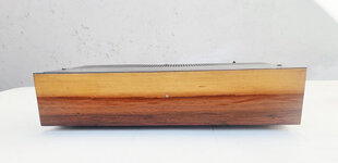

Etapa 1: Gabinete.
No se me da para lo metalico, asi que lo construi usando algunos sobrantes de MDF.
El frente liso (solo con el agujero del led) se sube y baja con 3 bisagritas.
Bajando el frente se tiene acceso a los potes de Volumen, Subwoofer, Surround y Tactil. Tambien hay dos botones: Delay del surround y Bluetooth.
La idea es que se ajusta una vez y para la mayoria del material, el usuario normal no necesite bajar la tapa y acceder a los controles.
Para la terminacion exterior usaria simplemente esmalte sintetico semimate y la tapa de los controles va enchapada con acabado laca.
En las fotos esta el gabinete lijado faltando unas manos de acabado.
    187.2 KB · Visitas: 42
    183.1 KB · Visitas: 37
