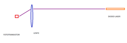

Hola a todos. Estoy intentando hacer una especie de campo de tiro, a modo de juego, mediante electrónica. Y en principio he pensado en hacer una serie de blancos con fototransistores y en el armamento usar emisores laser. La idea es que cuando se presione el disparador del "arma" esta emita un pulso de laser hacia los blancos, y que estos una vez reciban la señal generen una señal reconocible por un arduino. Mi idea es la de usar fototransistores, y lentes plano-convexas (con el fin de concentrar el haz en el fototransistor y ampliar el área del blanco, si no acertar a un fototransistor es muy difícil). He estado mirando componentes y he encontrado tanto emisores laser de una determinada longitud de onda como transistores con la mayor sensibilidad a dicha longitud de onda de la luz. Pero no se como diseñar el sensor, es decir, como genero una señal reconocible por arduino. Por mi cabeza ha pasado el usar un operacional en modo comparador o incluso un 555. Pero sinceramente, no se como hacerlo muy bien.

Por modular entiendo que se refiere a enviar mediante el emisor laser una serie de pulsos reconocibles por el sensor con el fin de discriminar la interferencias de la luz solar, corríjame si me equivoco. En principio es una idea muy buena, pero me gustaría ir poco a poco ampliando el proyecto, y no tenia pensado en principio modular el haz laser. Mi idea era en un principio que fuese indoor, es decir, con la mínima interferencia solar. Y mi duda es como diseñar el sensor, para detectar la señal y producir un nivel reconocible por algún circuito digital. En el emisor mi idea era usar un 555 en configuración monoestable para producir el pulso laser (simulando el tiro), este pulso debe ser de corto periodo de tiempo, ya que si es largo, con el movimiento del brazo durante el disparo podría producirse varias "pasadas" por el detector, produciéndose una lectura errónea. De ahí que haya decidido usar fototransistores en vez de fotodiodos o LDR, ya que el tiempo de respuesta de estos es menor.
Mi problema es que circuito uso para construir el sensor, hablando con un profesor me comentó que podría hacerlo mediante un 555, pero sinceramente no se muy bien como
Adjunto un pequeño esquema de mi idea.
Gracias por la atención. Un saludo.

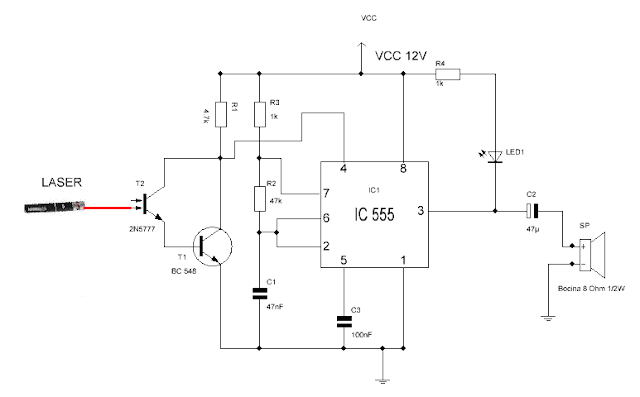

Quizás este te pueda servir. Cuando el laser no incide, el 555 genera pulsos a la salida y cuando el laser esta presente los pulsos desaparecen. Tendrías que quitar lo que no se necesita, como la bocina y el C2. Aqui se explica mejor el circuito.

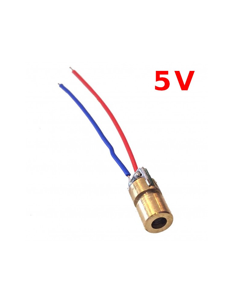

Para esa distancia... vas a tener problemas con el laser...
Todos esos laser que sugieres ninguno sirve.. esos son como para juguete osea unos 20cm
En tu poblacion o barrio deben vender algo semejante a esto
No digo que esto es el mejor.. pero antes de seguir soñando
Lo compras y empiezas probando
El problema es que el lases a cierta distancia se abre y es difuso..
