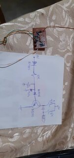

Buenas tardes chicos. Vuelve un hijo perdido jeje.
Tengo un problema con un tacometro basado en arduino; estoy utilizando el sketch de Nick Gammon
Tengo lecturas muy estable "casi" todo el tiempo. Quisiera saber si podrian ayudarme a saber si el problema es de hardware.
Acá esta el circuito que estoy usando.
De antemano, muchas gracias.

No entiendo cual es la duda. ¿ La lectura cambia mucho, poco, no cambia ? ¿ Que es lo que esta sensando ? ¿Cual es el resultado obtenido y cual el que quieres obtener ?, porque, al menos a mi, no me queda claro.
Suena a que te falta mas promedio en las lecturas, pero puede ser otro el problema.
¿ Frecuencia a medir ? ¿ Tensión de la señal ?
¿ Porque la medida esta en la salida de Q1 y no en la puerta ? ¿ Quien controla a Q1 ?
Cuanto mas datos, mejor van a ser las respuestas.
Gracias por responder switchxxi.

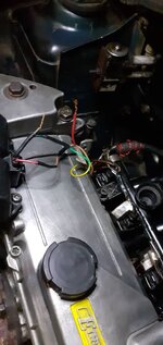

Estoy intentando hacer un tacometro para mi auto. Para ejecutar ciertas acciones en consecuencia según las rpm medidas. La medición la estoy tomando en la señal de entrada de la bobina del motor.
La bobina (la gran mayoría del sector automotor) funciona conmutando el negativo. Resulta que en ocasiones tengo lecturas de rpm muy altas en una lectura, con lo cual me altera la toma de decisiones. En la imagen se ve un caso, pero aveces son incluso mas altas; 20000 incluso.
El pin de entrada del arduino esta en el colector de Q1 para aislar en cierta medida al arduino del lado de 12v, y asegurar que siempre tengo una logica clara. Cabe aclarar que si bien el lado de baja de la bobina trabaja con 12Vdc, pueden generarse hasta 190V de pico inductivo.
    90.7 KB · Visitas: 16
Por lo pronto, esta es la etapa de entrada de un tacómetro comercial: Diagrama. (Ahora me doy cuenta que le va a faltar la resistencia de pull up también en ese circuito).
Lo raro es que las medidas siguientes parecen concordar con una aceleración.
¿ Código usado ? ¿ Esquema armado ?
¿ Alimentación del circuito ? Quizás haya demasiado ruido. ¿ El cable esta bien conectado a la bonina ? Si solo esta con una vueltas, con el movimiento del motor puede hacer falso contacto y eso suma toneladas de RPM XD.
switchxxi, yo si tengo pull up, esta a la salida del 555 que también alimenta al arduino.
Si, en ese momento estaba acelerando el motor, pero nunca pase de 2500 rmp comparando con el tablero, siempre estuve probando en ralentí y poco aceleración mas. El esquema que arme, en efecto es el de la imagen.
Ya me había percatado del problema del ruido y tome la señal directamente en una de las salidas de la ECU que comandan las bobinas (son dos, trabajan por chispa perdida).

Así estoy tomando la señal:
Aunque estoy pensando soldar el cable mientras hasta que finiquito el proyecto
    205.2 KB · Visitas: 14
En un principio ese puede ser un gran problema ya que si el cable no esta lo suficientemente firme al otro cable va a haber falsos contactos y si hay falsos contactos se van a generar falsos pulsos y si se generan falsos pulsos... Pues... Creo que ya estas calculando que puede pasar con las RPM.

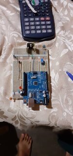

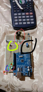

Bueno, al parecer este proyecto pudo más que yo. Acá debajo dejo todos los dstos de qué y cómo lo arme.
Con ese circuito tengo lecturas mas claras por mas tiempo, pero sigo teniendo algunas lecturas erráticas a veces. Incluso, pierdo comunicación entre el arduino y la pc.
Lleve todo dentro del auto y traigo el cable de "señal" desde la cajuela hasta el circuito de condicionamiento.
Además, cuando logro tener comunicación entre el cacharro y la pc, e intento hacer que haga el 'corte' me corta la el relay de la bobina y no lo activa nuevamente.
El relay lo coloco seccionando el cable de positivo directo del swicht.
Además, intente colocar el trozo de código que lleva (o debería llevar) a cabo tal fin, antes, dentro y después del código de lectura, pero simplemente se niega a funcionar.
A parte de rendirme, que mas me aconsejan?
No se ve como esta echo el circuito en el protoboard, pero quizás entre demasiado ruido en la alimentación.
Los tacómetros comerciales usan un simple cable sin problemas para llevar la señal de las revoluciones.

La fuente es un 7805 (en rojo) solo para el arduino. Los filtros del lado de 5v están justo al lado del arduino(rojo también), justo para intentar mitigar cualquier ruido, pero no descartó que puedan seguir estando presentes, aunque ahora me que me percato, no tengo filtros para la entrada del regulador.
Además de eso, solo tengo una pull down (azul) para el pulsador y el led para indicarme el estado de la bobina(verde).
Un pot (negro) con el que seteo las rpm de corte en el setup y no tener código muerto en el loop.
Y el transistor para comandar el relay (amarillo).
Lamentablemente no tengo un osciloscopio; me encantaría.
De todas maneras en la noche, al salir del trabajo, resuelvo lo de los filtros de entrada y te hago un esquema.
Por cierto, si entiendes mis esquemas? En el colegio mi profesor de electrónica no los comprendía. Jeje
