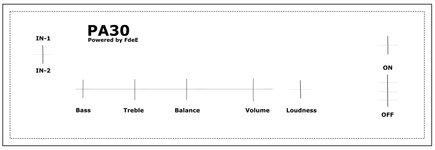

Y acá estuve jugando como quedaría el frente:
Para dibujar soy de madera, y tengo que convertir ese esquema en uno multicapa para poder sacar el plano de taladrado por un lado y los carteles del frente por otro lado. Veré si aprendo como se hace...
Se admiten todo tipo sugerencias respecto al nombre y demás detalles, pero la secuencia de graves, agudos, balance y volumen no es negociable por que así salen los potenciómetros del PCB del preamplificador.
La línea gruesa externa representa "el panel" frontal y sus medidas son 290 x 96mm, mientras que la línea de trazo interna representa las dos cajas de PC "hermanadas" y miden 280 x 86mm

Ya pasé por el Word, pero ahora uso el Inkscape, que un lindo programa de dibujo vectorial....aunque no lo manejo mucho que digamos. Por lo general hago los carteles para los frentes y fondo de los equipos, pero aún no he manejado capas ni esas cosas 🤷‍♂️
P.D.: invirtiendo la plaqueta quedaría mas normal. :giggle:
Vos decís???
Siempre he puesto el encendido y volumen a la derecha, pero no se por qué....solo que siempre lo hice así. Claro que si pones el PCB de cabeza queda en el orden que proponés.... voy a hacer un dibujo a ver que tal va...es fácil corregirlo en el software.
También voy a buscar amplificadores de los 80 para ver como los ponían.
Vos decís???
Amplificadores instrumento: encendido a la derecha, ya que sujetas las cuerdas con la izquierda normalmente, para que no armen ruido 🎸 :LOL:
Amplificadores de "casa": Encendido izquierda y de frente usas la derecha para tocarlo todo:LOL:
En todos Graves-medios-agudos y volumen a la derecha normalmente.
Tengo el programa para diseñar frentes pero nunca lo usé :cry:, y por ahora solo pretendo definir la posición de los controles básicos para que sea cómodo de utilizar.
