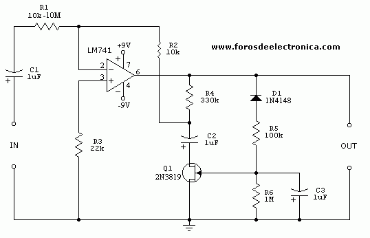

En muchas situaciones es deseable disponer de un amplificador que proporcione una señal de salida de amplitud constante para un amplio rango de niveles de señal de entrada y con un mínimo de distorsión. Una solución clásica a este problema es utilizar un amplificador no lineal. Un operacional, por ejemplo, operará como un amplificador no lineal si se incluyen dos diodos en antiparalelo en el lazo de realimentación. Esta estrategia, sin embargo, aunque proporciona una señal de salida de amplitud casi constante, tiene un inconveniente: genera una gran distorsión. Una solución más elegante es utilizar un circuito como el mostrado en la figura.
En este caso, el elemento no lineal es reemplazado por el FET (Q1) y sus componentes asociados. Cuando se aplica una señal pequeña al operacional (741), su salida es pequeña. Consecuentemente, la compuerta del FET recibe una muy baja polarización negativa y la resistencia entre drenador y fuente es alta. Por tanto, la ganancia de voltaje es alta. Lo contrario sucede si la señal de entrada es grande. Como resultado, el nivel medio de la señal de salida se auto-regula entre 1.5V y 2.85V sobre un rango de 50:1 de variación del nivel de la señal de entrada, sin generar distorsión audible. El valor de R1 depende de la máxima amplitud de señal de entrada esperada y se determina sobre una base de 200k por cada voltio RMS. Por ejemplo, para acomodar señales hasta de 50Vrms R1 debe ser de 1OM.
