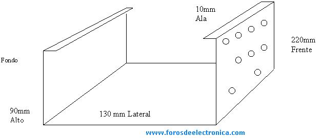

En cuanto al diseño pensé hacer una "U" de chapa de hierro o de aluminio, la cual compraría como retazo y la mandaría a cortar y plegar en un taller adecuado. ( el costo en chapa de Hierro del 20 ( gruesita) con plegado será de US$2 (En Argentina) aproximadamente.
Las medidas aproximadas serán.
Figura 1
Una vez que en la plegadora me cortaron y doblaron la chapa, ahora debo realizar el mecanizado completo de la misma.

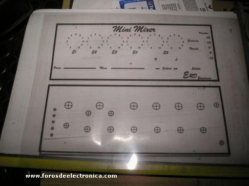

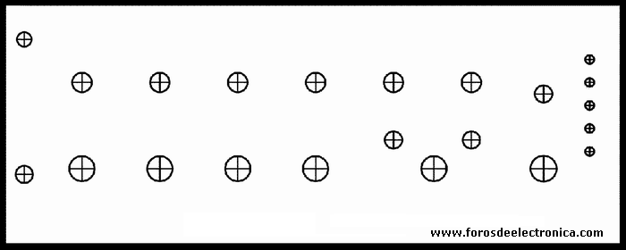

Para esta tarea esta bueno usar un programa de PC que es el Corel. Lo que voy a diseñar con él será la plantilla para todos los agujeros del frente, los del fondo, y los del piso.
Solo mostrare los del frente que son los más importantes.
Figura 2

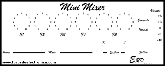

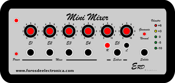

Luego de esta tarea, diseño la plantilla que será el frente, como se muestra en la siguiente figura.
Figura 3
Con este programa también puedo hacer un bosquejo de cómo quedara el frente terminado.
Figura 4
Como verán es una técnica ágil y sencilla.

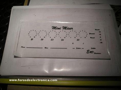

Luego de obtener las plantillas de la figuras 1 y 2 lo que debo hacer es lo siguiente.
  • Ambas deberán ser impresas, ( si poseo una impresora laser ) imprimo directamente en papel de transparencia.
  • (Si tengo una impresora común, ink-jet) imprimo en una hoja blanca y luego en una fotocopiadora hago fotocopiar las transparencias.
Figura 5
  • Otra posibilidad es que si tengo una impresora con tinta Durabrite (cartucho original) haga las transparencias y luego las deje secar, pero si tengo esta impresora la transparencia de la figura 3 la voy a imprimir directamente sobre un trozo de vinílico autoadhesivo transparente para después pegarlo al frente de mi gabinete.
Figura 6
  • En el caso de tener que ir a una fotocopiadora para que me hagan la transparencia la de la figura 3 la pido en espejo, así las letras y los números quedaran al revez visto por la cara del frente, pero al invertirlo todo se verá normal.

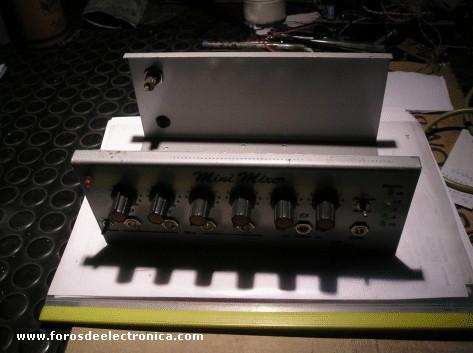

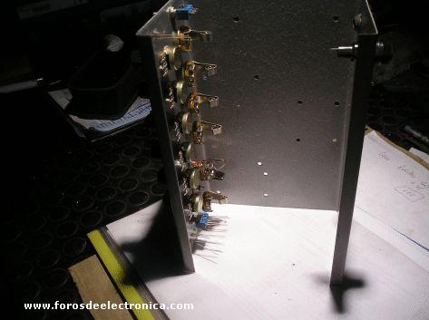

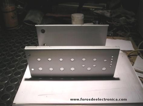

Mientras se va completando el paso anterior voy agujereando mi gabinete con la plantilla de la figura 2, una vez terminado todos los agujeros (incluyendo los del piso y los del fondo), debo probar que todos los elementos a montar entren en los respectivos agujeros y rectificar los que queden chicos.
Figura 7
Figura 7.1
Suponiendo que cada elemento entra en su sitio y que todo haya sido calculado sin olvidar ningún detalle, ahora debo lijar todo el chasis sin dejar nada engrasado ni con polvo, limpiando con thinner al terminar esta tarea.

En cuanto al frente, para aquellos que realizaron la transparencia de la figura 6 solo se deberá pegar respetando la posición de los agujeros y centrando los números.
Para los que hicieron la transparencia con láser o fotocopiadora de la figura 5 se deberá tomar la misma por la cara impresa (con las letras al revés) y se dará una mano de primer con aerosol o con rodillo sin que chorree ni arrastre la escritura, se dejará secar y luego aplicaré varias manos hasta tener por la vista de frente un color uniforme. Una vez seco puedo pegar el frente con cemento de contacto sin tolueno aplicándolo en toda la extensión del frente del chasis y la parte pintada de la transparencia, dejo secar al tacto y luego lo adhiero sin dejar burbujas de aire frotando con un paño suavemente.

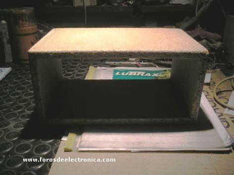

El Gabinete
Trozos de aglomerado, o fibrofácil, o lo que se me ocurra.
En este caso elegí aglomerado haciendo una caja (donde entra mi chasis) con una techo dos laterales y un piso el frente y el fondo lo representara mi chasis.
Figura 9
Para darle una buena terminación a mi gabinete, puedo masillar y pintar, o forrarlo como en mi caso con cuerina o simil-cuero, que me dará un aspecto más profesional.

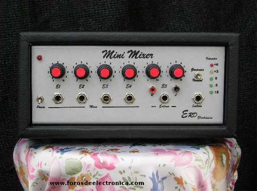

Bien espero que estas ideas les haya servido por último les dejo la foto del proyecto terminado.
Figura 10
